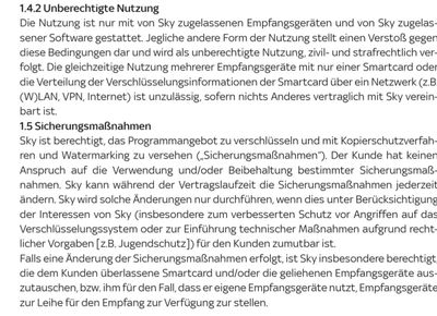

"Das ist nicht verboten, so lange ihr damit keine illegalen Dinge treibt oder anderweilig gegen das Urheberrecht verstoßt"
Was? Es verstößt gegen die AGB und den Kopierschutz von SKY Sendungen!

Du verstößt gegen die AGB und du veränderst Leihgeräte!

@ckd schrieb,..........Ja sicher, Sky hat schon ein großes Interesse, dass man die eigene Hardware nutzt. Aber dazu ist man nicht verpflichtet ........
Wie kommst du auf so eine Antwort, einfach mal einen Blick in die AGB werfen und dein ganzes  Wissen ist für die Tonne.
Zumindest für das SKY Equipment ,der Rest hört sich ja sehr schlau an und du vergisst es ja auch nicht andauernd zu betonen ☝️
