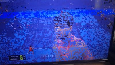

Bildfehler auf 522 MHz, TSID 6, ONID 133 beim Umschalten
Auf den Sendern auf 522 MHz (Sky Cinema Premiere, Sky Sport Top Event, Sky Nature, Discovery, Sky Showcase und Warner TV Serie) kommt es zu Bildfehlern beim Umschalten (Klötzchen die immer weniger werden).

Foto folgt vom Bildfehler.
901 Mitteilungen
Foto vom Bildfehler
Sky Sport Top Event.
Nach kurzer Zeit ist der Bildfehler nicht mehr vorhanden.
Der Fehler tritt nur bei den HD Sendern auf.

Beim Umschalten auf Sky Sport Top Event HD, Sky Nature HD, Discovery HD und Warner TV Serie HD kann ich z.Z. keine Bildstörung (Klötzchen) feststellen.
Werde das weiter beobachten.

Auf Discovery HD sind sporadisch Klötzchen.
Hi zusammen,
sorry, dass der Thread hier unterging. 😞 Wir hatten es wegen Meldungen über andere Threads klären lassen und das Problem ist seitens Vodafone seit dem 12. November 2024 behoben.
Sofern es erneut Probleme mit den Sendern über 522 MHz geben sollte, bitte wieder melden. Vielen Dank. 😇
