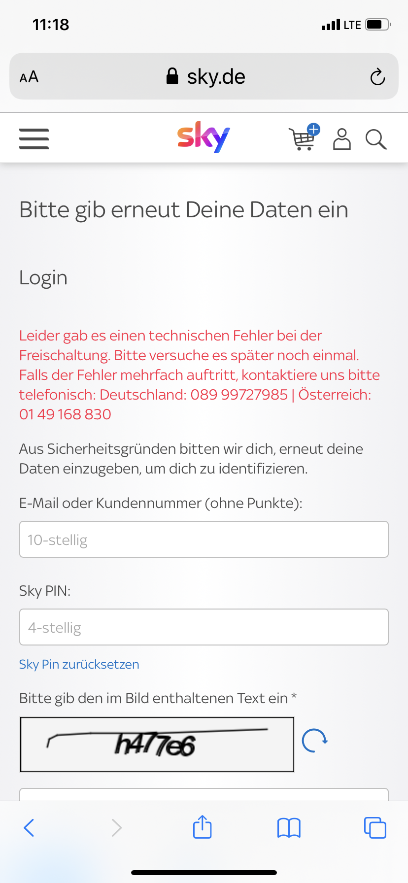

Moin Moin,
beim Versuch mich bei der "Sky Q" Applikation der Playstation 4 anzumelden, kommt folgender Fehlercode: df8144a6 - Ein Anmelden ist nicht möglich.
Mein Abo/System:
Ich habe das "Fußball Bundesliga" inkl. "Entertainment" Abo am 23.7.2021 abgeschlossen. Ich bin Vodafone/Kabel Deutschland Kunde und empfange das Sky Signal über "Kabel". Ich habe mir von Sky meine von Vodafone bereitgestellte Smartcard freischalten lassen, weil ich keinen zusätzlichen Receiver haben wollte. Das funktioniert auch alles.
Zusätzlich kann ich Sky über die App "Sky Go" auf meinen Computer schauen, das wird mir in der Geräteliste auch angezeigt.
Ich möchte allerdings auch gerne das Video on Demand Angebot (Was bei meinem Abo mit dabei sein soll) auf meinem Fernseher (kein Samsunggerät) schauen.
Woran liegt es, dass ich mich über die PS4 nicht anmelden kann - habe ich einen Denkfehler oder müsste es gehen. Falls der Weg über die PS4 App nicht funktioniert, welche andere Möglichkeiten habe ich Sky Q zu nutzen?
Vielen Dank und Gruß

Hi, ich bekomme den Fehler (df8144a6) in der SkyQ App auf einem LG TV .
Sky ist über die Telekom geordert und auf dem Magenta Media Receiver 401 in der Sky Q App möglich.
Auch auf dem Smartphone ist es ebenfalls möglich sich einzuloggen und zu schauen.
Warum geht das dann nicht auf dem TV obwohl der auch das selbe Netzwerk wie der MediaReceiver nutzt ?
Zubuchoptionen: Sky Go , Sky Q Service ist eingetragen
Smartcardnummer: Sky bei MagentaTV
Es sind nur 2 Gerate registriert (siehe oben)
