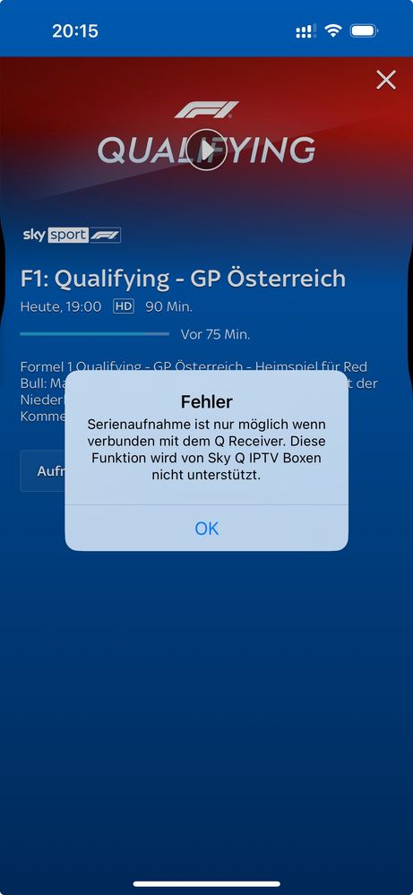

die Sky Go Apps auf meinen verschiedenen Devices verbinden sich nicht zum Sky Q Receiver. (Android, iOS, Windows)
Die remote Fernbedienung in den Apps funktiert aber, und kann den Receiver steuern. Ich kann weder streamen, noch kann ich Aufnahmen programmieren.
Es kommt eine Fehlermedlung "Serienaufnahme ist nur möglich wen verbunden mit dem Q Receiver. Diese
Funktion wird von Sky Q IPTV Boxen nicht unterstützt.". Ich habe aber einen Satelliten-Receiver.
Was kann ich tun?
Danke im voraus

Die Fehlermeldung ist auf allen drei Systemen genau gleich?
Doch an allen gleicn
Sicher nur Mobil, nicht Win?
Alle gleich
Trenne dann mal!
Mobile mal WLAN raus und über Provider versuchen.
geht auch nicht
Vorher ging es?
Ja hat perfekt funktiniert
Im Heimnetzwerk kannst du deine Q Aufnahmen sehen oder nicht?
Nein, auch nicht
Bei deinen Test ist der Q nicht im eco Plus Modus, oder spielt gleichzeitig Apps ab?
Nicht imECO Modus
Vor langer Zeit mussten die User den Q zurücksetzen (nur Einstellungen) um eine Serverkopplung zu erreichen.
Habe gestern schon zweimal auf Werkeinstellungen zurückgesetzt.
