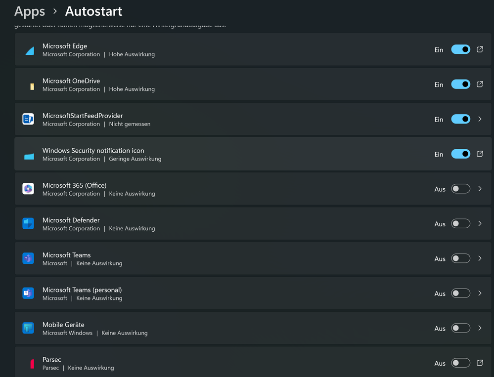

 Zeige mir mal deine Autostartprogramme, Screenshot.

Virenschutz habe ich extra ausgeschaltetAutostart.png zum Test. Habe die SkyGo.exe explizit aus der Firewall ausgenommen, sowohl für Ein- als auch Ausgehende Verbindungen.  Autostart ist auch ziemlich leer

Parsec deinstalllieren.
Auch bei citrix geht es nicht ohne Deinstallation.
Ausschalten reicht nicht.
System neu starten.
Teams hat auch Probleme bereitet.
Aber AUS ist schon in Ordnung.
