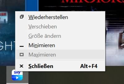

hi, da ich das gleiche Problem über Monate hatte möchte ich meine Lösung die bei mir funktioniert hat mit euch teilen. Sobald ihr die Sky Go App gestartet habt könnt ihr mit SHIFT + Rechtsklick auf das Icon in der Taskleiste klicken. Dann auf MAXIMIEREN. Dann erscheint das Fenster in voller größe bei mir.
ich nutze Windows 10 21H1
hoffe dieser kleine "trick" hilft einigen weiter
