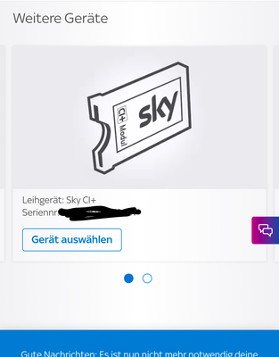

Im Kundencenter ist nirgends ersichtlich dass das Modul und/oder Smartcard gesperrt wären.
