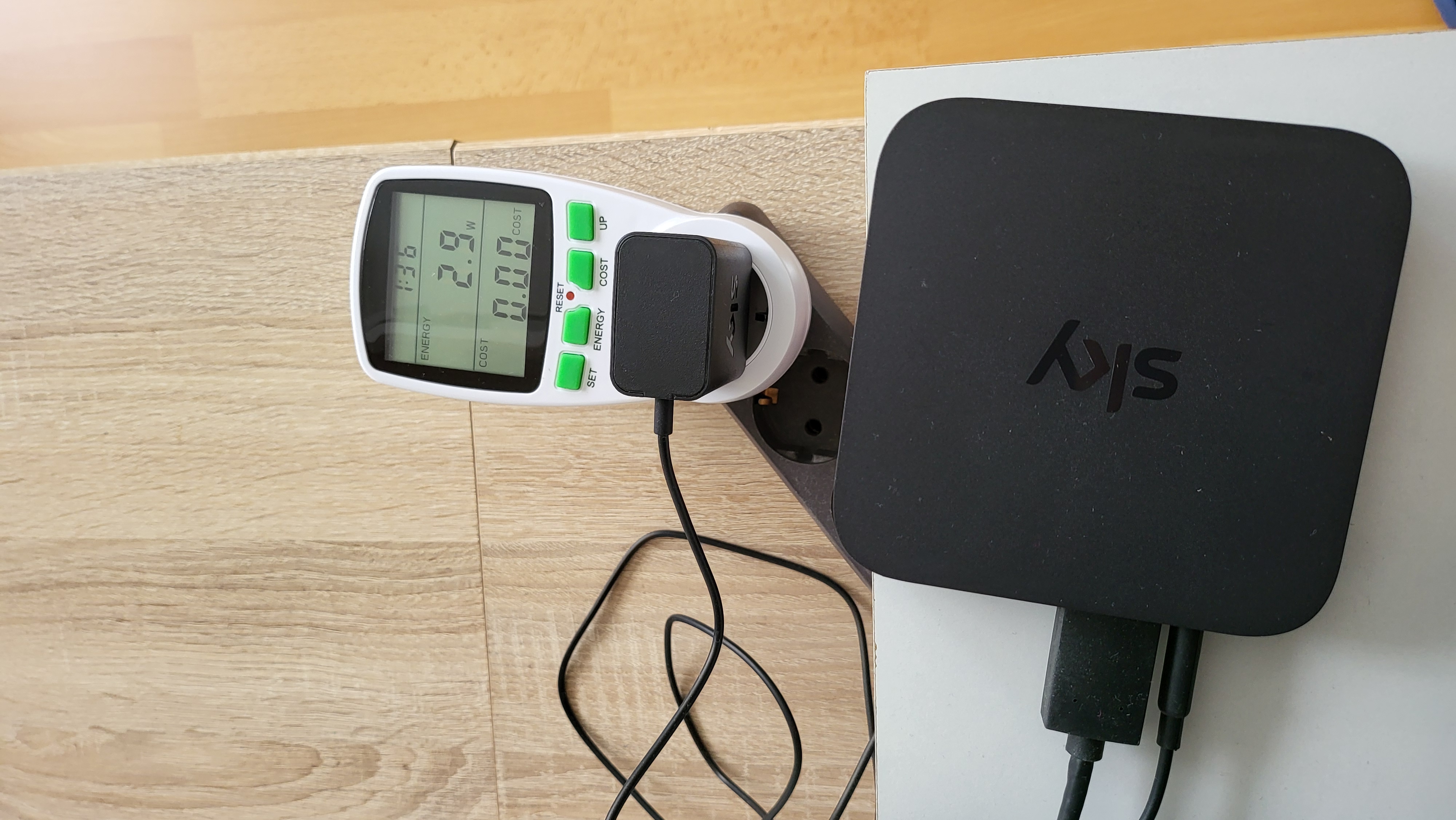

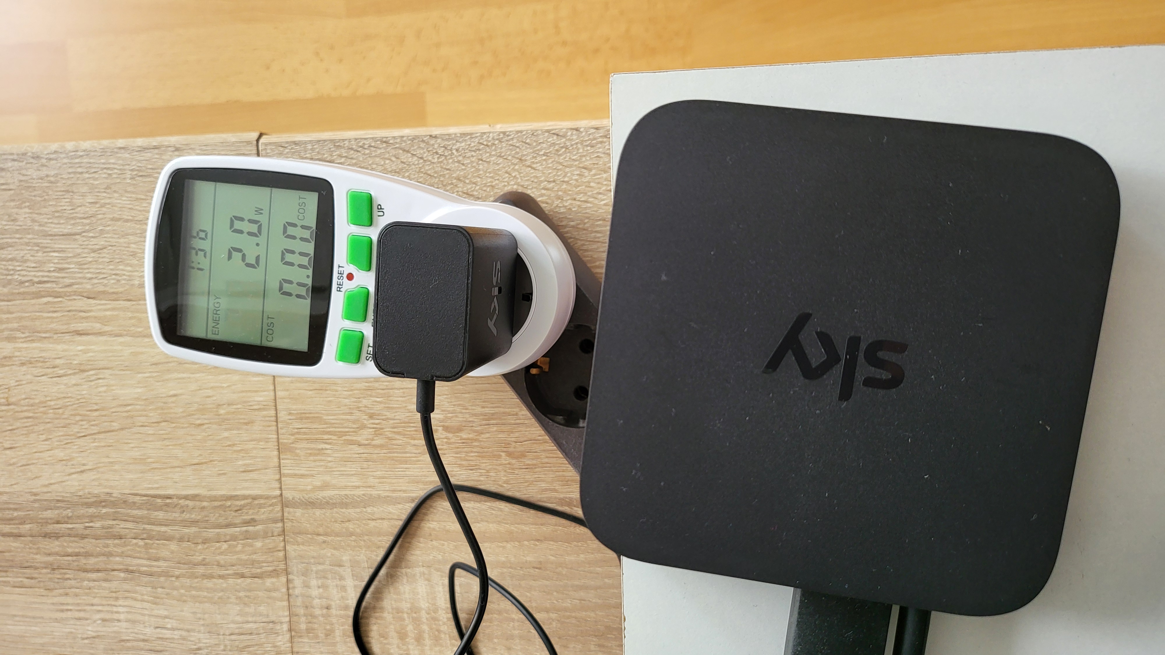

In der Zwischenzeit habe ich einen Stromzähler dazwischen geschaltet und festgestellt dass das Gerät gut 2-3Watt verbraucht im ausgeschaltet Zustand verbraucht.
Das lässt auch erklären warum das Gerät auch warm läuft.

Der Verbrauch im ausgeschalteten Zustand bleibt noch verhältnismäßig hoch und liegt bei 2 Watt.
