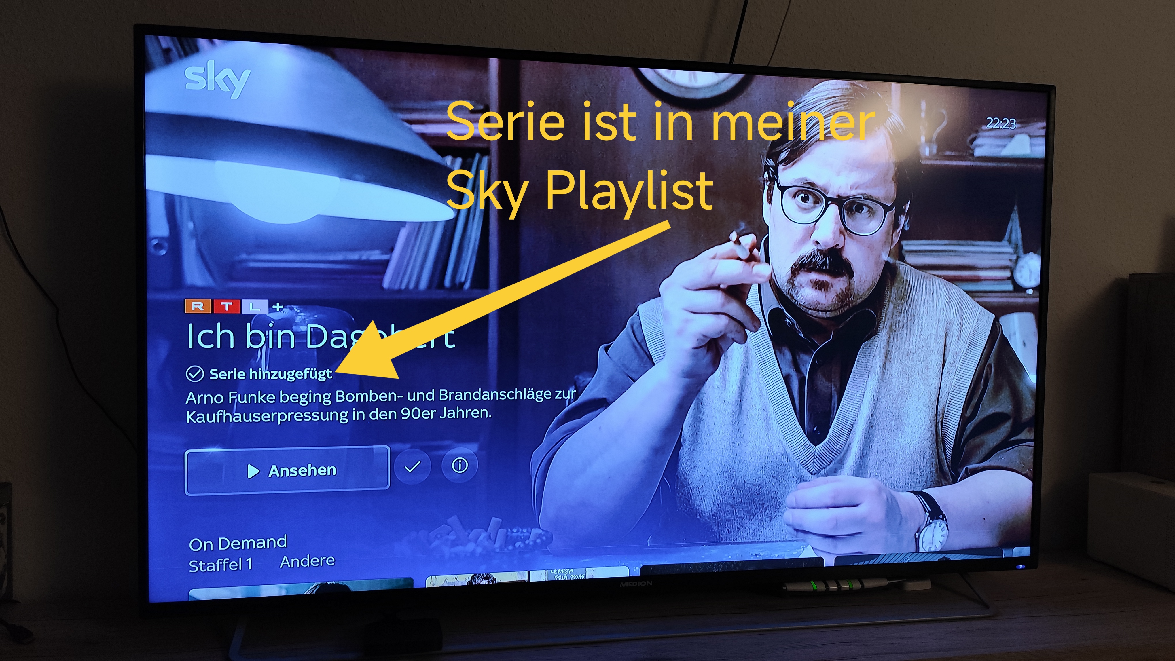

Ich brauche mal die Hilfe der Community! 😊
Nach x Jahren mit Sky Q-Receiver habe ich mich im Sommer dazu überreden lassen, bei Vertragsverlängerung auf die Streambox umzuschalten. Der wesentliche Vorteil für mich war dabei, durch die Playlist bei Aufnahmen nicht mehr auf die Kapazität der Festplatte beschränkt zu sein.
Nachdem ich in den letzten Wochen/Monaten nur sehr wenig Zeit hatte, habe ich entsprechend viele Sendungen aus dem normalen Fernsehprogramm ( ARD RTL, Prosieben usw) auf meine Playlist gepackt.
Jetzt würde ich diese "aufgenommenen" Sendungen gern nach und nach schauen.
Das Ergebnis ist folgendes ( Beispiel: "Ich bin Dagobert", 6teilige Serie, vor ein paar Wochen aus dem Fernsehprogramm von RTL auf die Playlist gepackt)

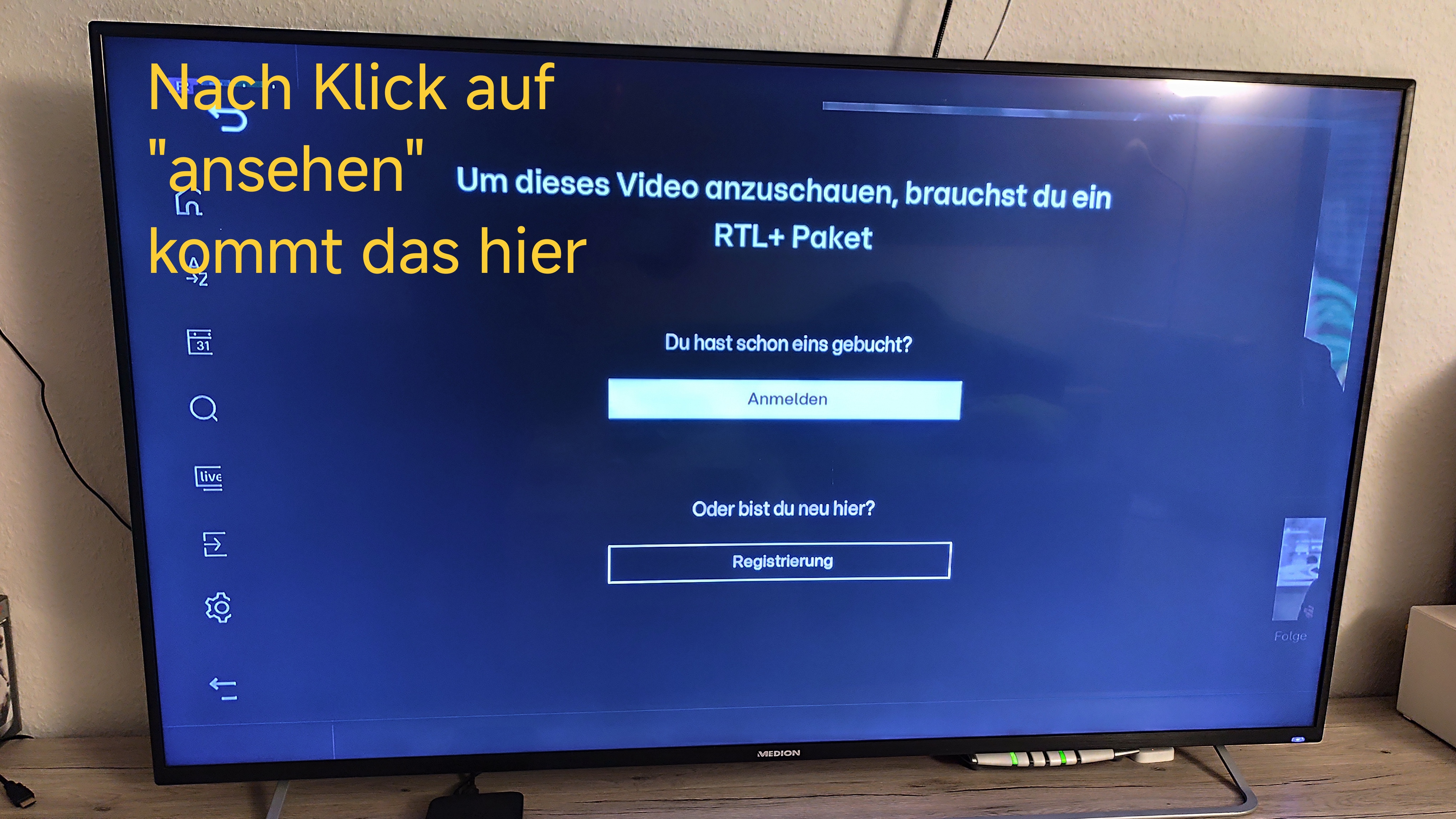

Ich wähle die Serie in meiner Playlist aus und klicke auf "ansehen". Danach lande ich der App von RTL, wo ich den Hinweis erhalte, dass ich ein Abo bei RTL abschließen muss, um die Serie schauen zu können.
Gleiches Spiel auch mit "Aufnahmen" aus dem Programm von PRO7 (Joyn -App).
Bei Sendungen in der Playlist die aus dem Fernsehprogramm der ARD oder WDR auf die Playlist übernommen wurden, kommt der Hinweis in der Mediatheken-App, dass das gewählte Programm nicht mehr verfügbar ist.

Die Playlist speichert nur Links, keine Aufnahmen. Das ist nicht wie bei Anbietern mit Cloudspeicherung.
Schauen kannst du nur dann, wenn es abonnierte Apps sind. Aus den Mediatheken das innerhalb der Zeiten, die eine Sendung zur Verfügung steht. Sendungen müssen also diesen Zeithinweis haben, um sie dann in dieser Zeitspanne sehen zu können. Die Playlist funktioniert scheinbar am besten mit Skyinhalten.
