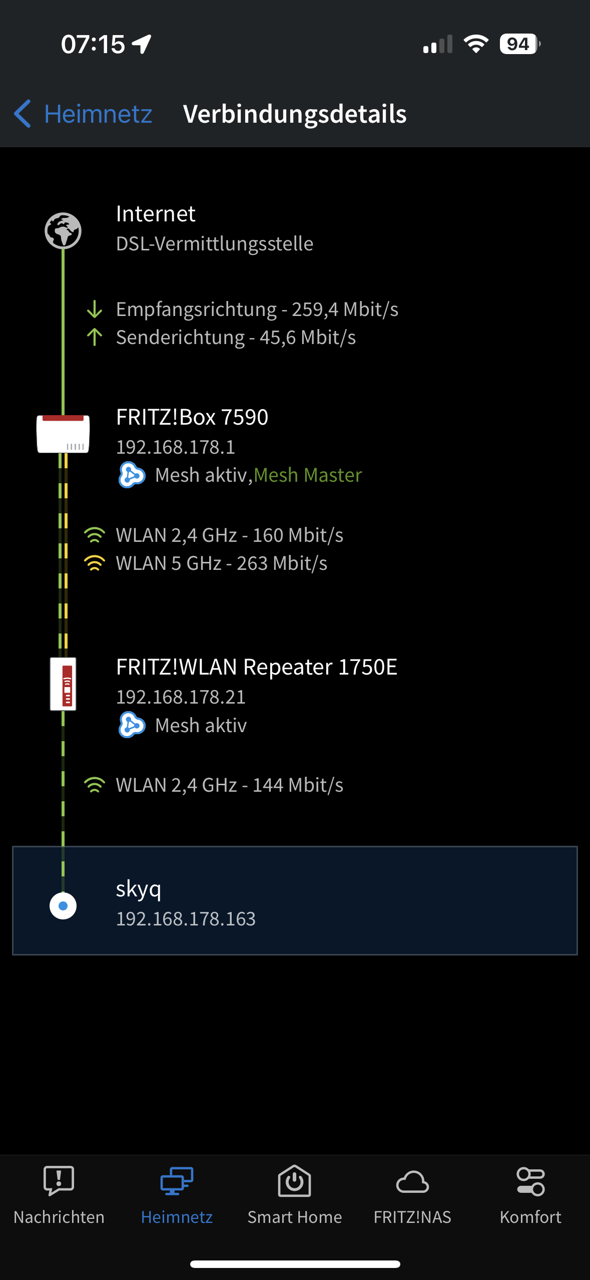

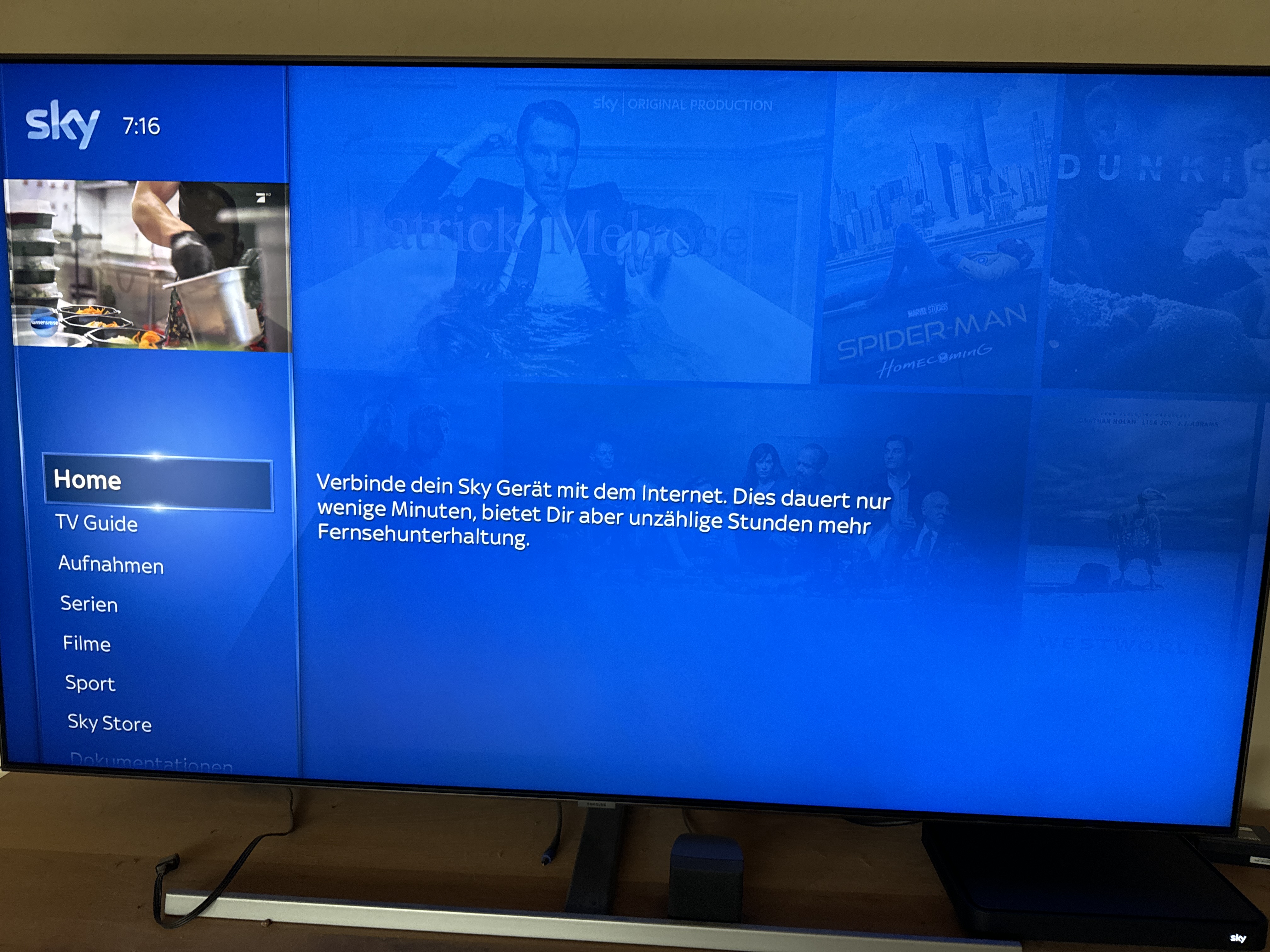

Moin, wir haben massive Probleme mit der WLAN Verbindung. Auch mit einem Repeater wechselt die WLAn Verbindung ständig zwischen verbunden und prüfen.
Den Q habe ich schon austauschen lassen, ohne Besserung. In der FRITZ!Box wird er als verbunden angezeigt, mit 300 MBits.
Habt Ihr eine Idee, was ich noch machen könnte.

"300 MBits."? Das geben deine Screenshots nicht her! Aber natürlich noch genügend...

Hat dein Repeater einen LAN Ausgang? Verbinde mal diesen mit dem Q.
Repeaterstandort verändern?
(Oder Probekabel LAN vom Router? Tests )

Unser alter Fritz 1750 Repeater zeigte mit der Fritz WLAN App immer Aussetzer bei der Latenz. Ich habe ihn jetzt gegen einen 2400 ausgetauscht, seitdem sehe ich die Latenzaussetzer nicht mehr.
War schon etwas tricky, da WLAN auf unseren MacBooks, iPads und iPhones funktioniert hat, inkl. Streaming von Netflix etc.
Der Sky Q scheint darauf besonders sensibel zu reagieren, ohne eine detaillierte Fehlermeldung zu geben, die bei der Analyse weiterhelfen könnte.
