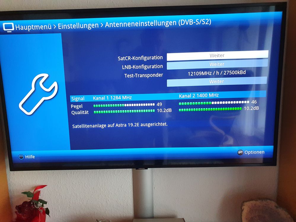

Jetzt noch die Fotos vom Technisat-Receiver (an der Dose und mit den Frequenzen die der Sky Q verwenden soll) und Panasonic-TV (2 Dosen dahinter), Anzeige der Empfangsstärke ist bei allen ca. gleich:
onzlaught
Posts: 10,510
Post 26 von 1.074
9.301 Ansichten
Betreff: Sky Q Receiver kein Empfang (Fehler 11010)
Dann haben wir drei Endgeräte die eine recht schwache Signalstärke vermelden.

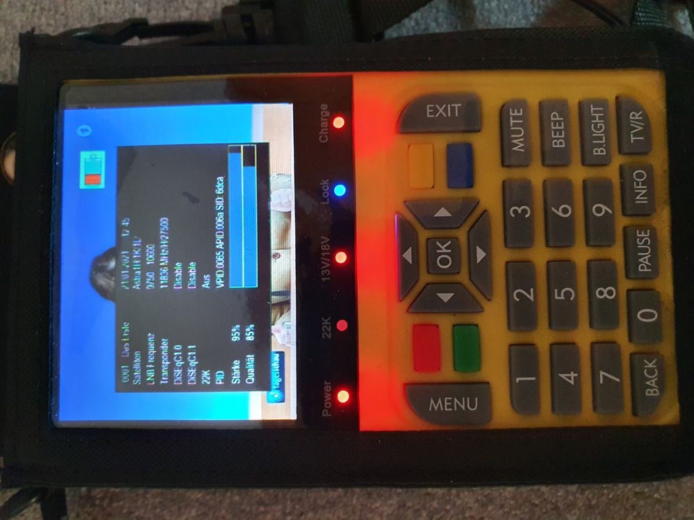

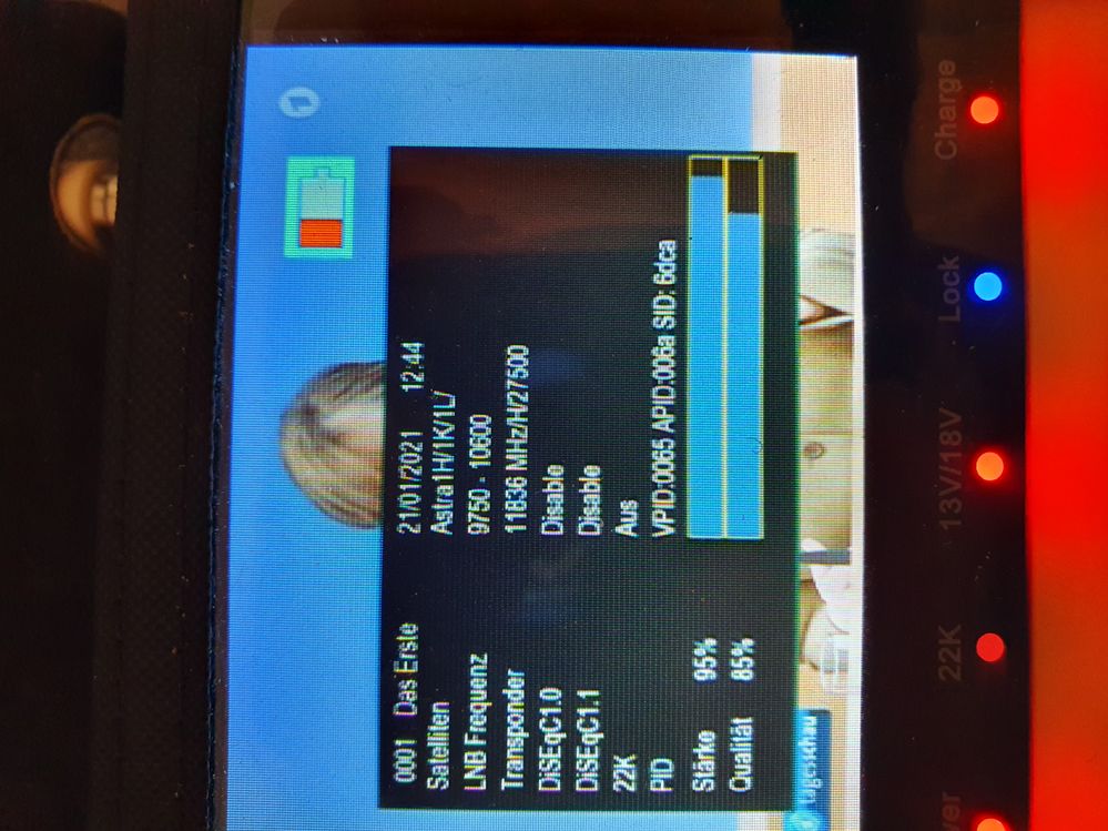

Und jetzt auch noch mit dem Satelliten-Meßgerät geprüft:
onzlaught
Posts: 10,510
Post 28 von 1.074
9.298 Ansichten
Qualität und Stärke helfen nicht.

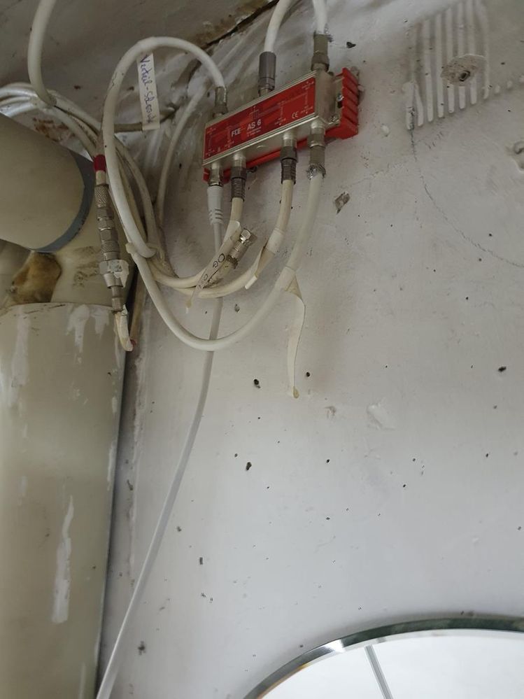

So, nun haben wir das finale Ergebnis (siehe Bilder):
1) Sky Q direkt an den Ausgang des Sat-Verteilers gehängt, keine Antennendose mehr dazwischen
=> 1005 + 154 Sender gefunden, Fehler 11010, kein einziger Sender wird angezeigt!
2) Sky Q vor den Sat-Verteiler gehängt (über ca. 10 m Coax-Kabel direkte Verbindung zum SatCR-Multischalter)
