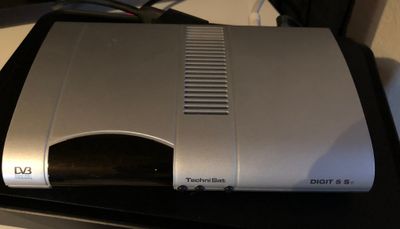

Dieser Receiver war vorher dran und hat funktioniert. Vielleicht hilft das?!

Kannste den anschliessen?
Wenn der noch Sender darstellt könnten die Antenneneinstellungen weiterhelfen.
Menü--Einstellungen--Antenneneinstellungen
Nichts verändern, abfotografieren und hier posten.
Hast Du Zugang zur Antennentechnik? Ein Foto der Verteiltechnik....
