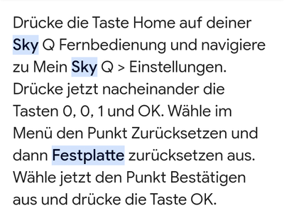

Wie komme ich in das versteckte Menue um die Festplatte neu zu formatieren

Post 7 von 9
693 Ansichten
Betreff: Kein Empfang Fehlermeldung 11180
Posts: 17,261
