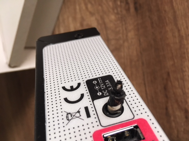

Verstehe das Ganze nicht. Das Stromkabel ist am Receiver verschmort? Da sind doch nur 12 V drauf. Wie kann das anfangen zu brennen?Soviel Strom fließt da doch gar nicht. Wenn es am Netzteil wäre. Primät Seite. Aber Sekundär??

Entscheidend ist nicht die Spannung, sondern der Strom, und sekundär ist das Netzteil für über 3A ausgelegt, d.h. ein Kurzschluss durch Kabelbruch an der 12V Zuleitung lässt die dünne Litze nicht unwesentlich warm werden, so dass die Isolation hier schon anfangen kann zu schmoren, von daher durchaus vorstellbar, auch wenn das Netzteil gegen Kurzschluss geschützt sein wird.

killamilla​: Jetzt wo ich die Bilder sehe, ja ich stimme dir durchaus zu.
Nur, es reicht wenn die Kabel im Stecker nicht mehr richtig mit dem Stecker verbunden sind, z.B. durch Kabelbruch, oder das beispielsweise von 3 Litzen nur ein Litze den ganzen Strom übertragen muß, was dann für die eine Litze zuviel sein dürfte.
Ein Kurzschluß, im Stecker, auch möglich, was mich wundert, der Receiver wird nicht stromlos, sondern geht nur aus (rote LED). Ergo muß für meine Begriffe noch Strom geflossen sein.
