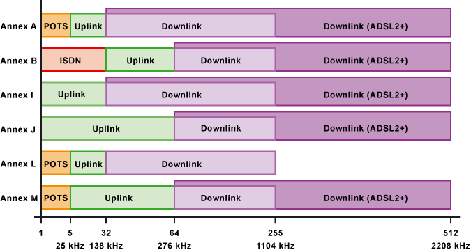

Die Upstream Bänder bei ADSL liegen weiter unterhalb der Frequenzen, bei denen digitales Kabel-TV beginnt.
Wenn die Telefondose in der Nähe deiner Kabel-TV Verteilung liegt und weil Telefonleitungen nie geschirmt sind, gibts ja vielleicht doch ne Beeinflussung.
Auf jeden Fall ne gute Idee, die DSL-Verbindung mal prüfen zu lassen, und wenn das nicht hilft, würde ich deiner Stelle den Sky VoS beauftragen, der kann prüfen, ob und auf welchen Bändern Störungen in die Antennenzuführung einstrahlen.
