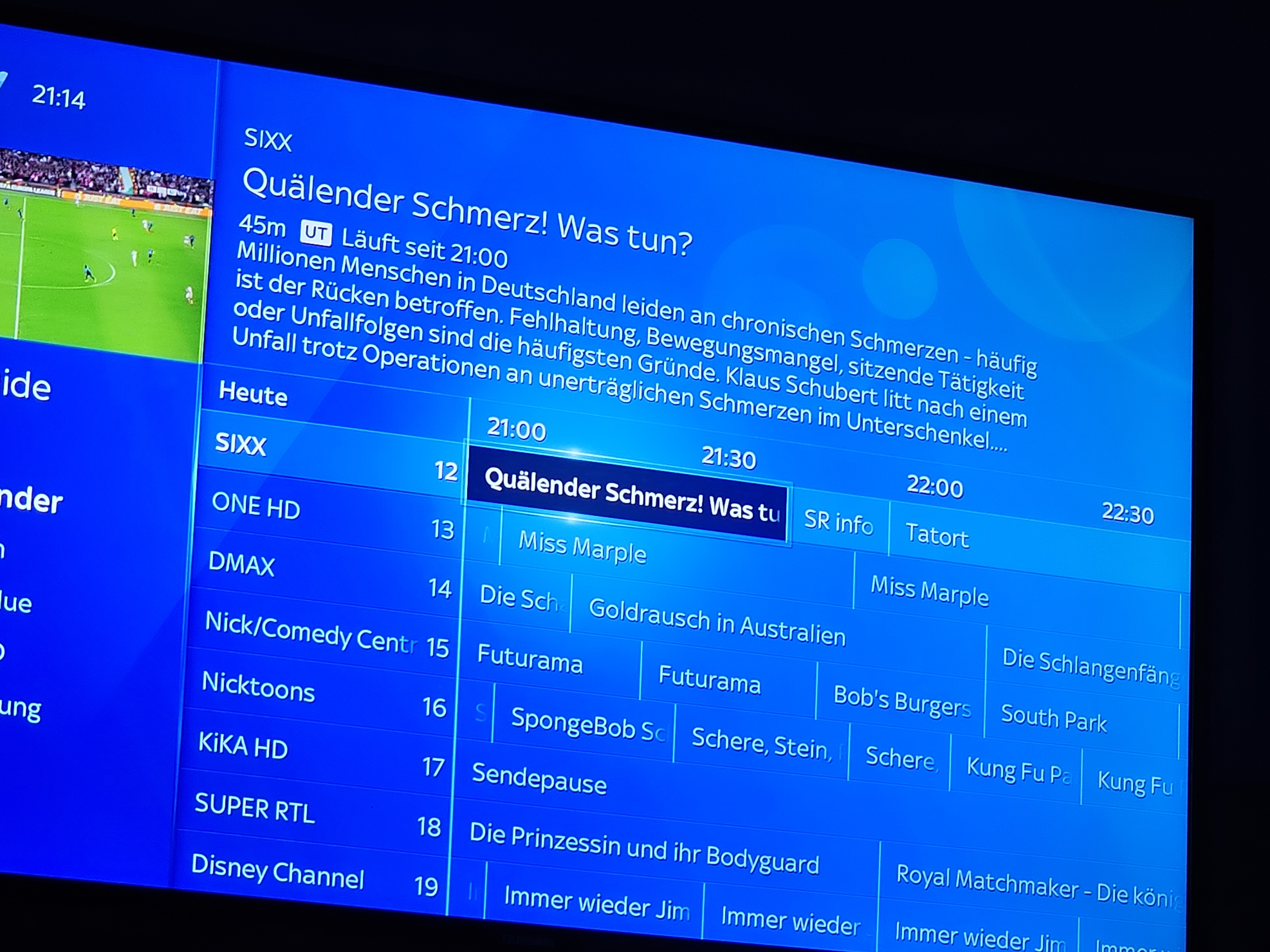

Hey hat von euch auch jmd das Problem? Bei der EPG von Sixx wird das Programm von SR gezeigt. Es läuft aber das Sixx Programm. Bei SR alles normal. Aber guck ich eh nicht.
Sendersuchlauf und Reset alles gemacht.

Du hast aber eines vergessen zu erwähnen: Siehst du das ganze über den Satelliten ASTRA 19,2° Ost mit dem Sky Q Sat-Receiver oder siehst du das ganze über ein Kabelnetz mit dem Sky Q Kabel-Receiver?
Sollte es bei dir ein Kabelnetz sein, wo du das ganze mit dem Sky Q Kabel-Receiver siehst, dann bitte angeben in welcher Stadt und wer der Kabelnetzbetreiber ist.

stimmt war SR. Ich habe Kabelnetzwerk Anbieter is etwas kleineres KSP heißen die. Die haben mal mit Pyur zusammengearbeitet soweit ich weiß. Jetzt aber nicht mehr. Ich komme aus der Uckermark, Prenzlau.

Nachdem was ich rausfinden konnte, PYUR ist da immer noch der Partner.
Schau bitte mal auf den Programmplätzen 144 und 179 nach, sixx HD bzw. sixx in SD.
SR, in HD auf 825 für den HD Sender, 855 für den SD Sender.

Auf 825 is SR HD und 855 ist Sixx da wo der Fehler ist. Und die anderen gibt's nicht.

Und genau da gehört der Sender nicht hin. sixx in SD sollte auf Programmplatz 179 zu finden sein. In HD auf Programmplatz 144.
Dadurch das sixx SD auf dem Programmplatz vom SR in SD ist, wird halt der SR EPG angezeigt.
Mögliche Ursache, falsche Service ID bei sixx in SD, jene welche normalerweise das SR FS in SD hat.
Schau bitte mal auf den Programmplätzen über 1000 nach ob sixx HD bzw. SR Fernsehen in SD da zu finden sind.
Auch mal im TV nachsehen ob da alle 4 Sender in der Senderliste stehen.
