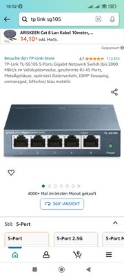

ich habe jetzt auf die schnelle bei Amazon den hier gefunden. Da steht unmanaged dabei. Uns ist es halt wichtig dass eben die Bandbreite nicht zu kurz kommt. Ein Beispiel: meine Frau läd auf der PS5 im Ruhemodus ein Spiel runter welches schon knapp 90GB hat, während sie am TV Netflix oder RTL+ schaut. Die andere Frage ist halt erkennt die Fritzbox überhaupt das an den ein und selben Kabel 2 verschiedene Geräte laufen?
So wie du es beschrieben hast überleg ich nun doch ob der TP Link vielleicht doch besser wäre.

Sehr schön, also reicht es wenn das Gerät unmanaged ist. Bei Amazon steht der aktuell bei 17,99€ 😄 Wir verwenden übrigens hauptsächlich CAT6 LAN Kabel, die ganzen CAT5e hab ich längst abgeschafft, falls das irgendwie wichtig ist in Verbindung mit dem TP Link.
