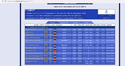

Dein KNB speist Transponder 47 nicht ein
