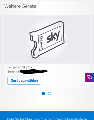

Sky Smartcard über CI Modul lässt keine Sportsender mehr freischalten
Guten Tag,
Zuletzt haben sie Sender am letzten Bundesliga-Spieltag funktioniert, seit heute bleibt das Bild schwarz. Woran kann das liegen ?
Eine Mitteilung von Sky habe ich hierzu nicht erhalten.
Modul und Smartcard sind mindestens 8 Jahre alt und meine Rechnungen wurden immer pünktlich bezahlt. (Kunde seit fast 20 Jahren ohne Pause)
Vielen Dank & Grüsse Christoph
