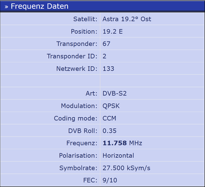

Mit Karte und CI+Modul dürfte das wenig zu tun haben, die beiden Sachen sind nur fürs entschlüsseln der verschlüsseten Sender zuständig.
Der Empfang selber erfolgt über das jeweilige Gerät.
Neben Buli 3 HD, z.B. Sky Cinema Family HD, Sky Nature HD ode Sky One HD, die könnt ihr sehen?

Das ist nicht so optimal würd ich sagen.
Alle genannten Sender sind auf dem Transponder 67. Wenn du Sky One HD sehen kannst, dann solltest du auch Sky Nature HD sehen konnen.
Ziehst du das CI+Modul, dann sollte bei allen Sendern "Verschlüsselter Sender" oder ähnlich angezeigt werden vom Gerät.
Das sieht für mich nach einem größeren Problem aus, eventuell da mal einen Fachmann an die Sat-Anlage ran lassen?
Ich hab das gleiche Problem. Einzig Bundesliga 3 funktioniert nicht, sowohl mit HD als auch ohne. Bei der manuellen Sendersuche war eine falsche Frequenz eingestellt, Die Suche mit der richtigen (11758 Mhz) brachte keinen Erfolg. Das Kuriose ist aber, dass an einem anderen TV der Sender mit der gleichen Sky-Karte läuft. Es sind beides Panasonic-TV, der Funktionierende ist der ältere. Also liegt das Problem in jedem Fall am Gerät und nicht an der Karte. Ich werde es mit einer Rücksetzung auf Werkseinstellung versuchen und wieder berichten.
