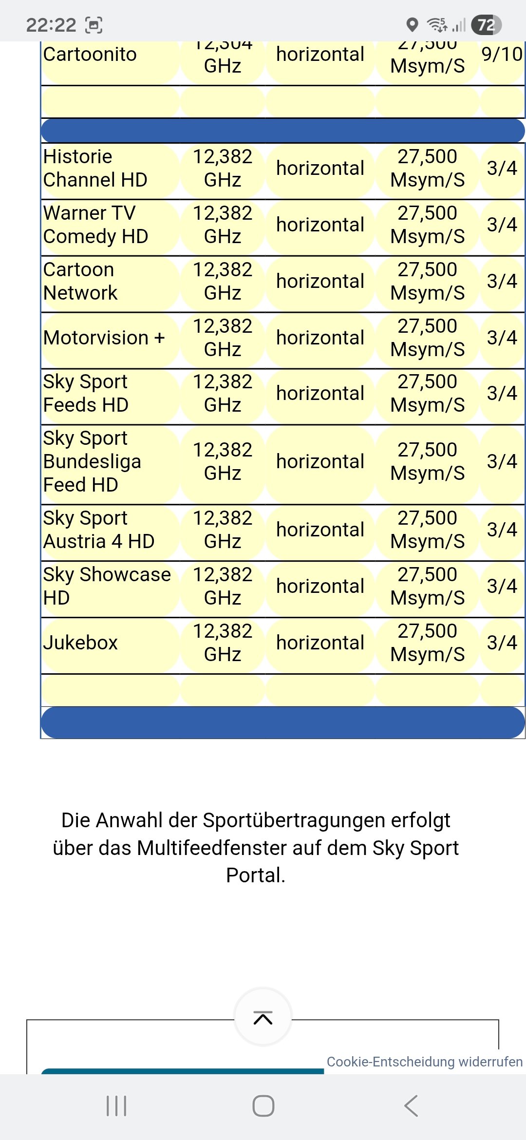

History chanel und showcase channel und noch so einige Kanäle sind plötzlich weg satelliten - Sendersuchlauf wurde schon mehrmals durchgeführt und auch auf werkseinstellung zurückgesetzt weiß jemand Rat .

@digo​ alle sender da weiß nicht genau es fehlen fünf sechs sender mit sky q gestern Fehlermeldung 11010 Kundenberater sagte ich soll Sendersuchlauf sateliteninstalation machen jetzt sind alle komplett weg und es befindet sich nichts in dr ganzen senderliste bis 1400 ode so sonst funktionieren alle sender tadellos singalstärke pasdt und Empfang auch

Mit Frequenz 12,382  die sind alle weg

Das sieht nach Ausrichtung der Schüssel aus, kann den Transponder nicht richtig ansteuern, eigene Anlage, Werte sind auf dem Receiver ? Schreibst ja sind OK. 😉 Senderliste geht ja bis 1554 dann wieder Radioprogramme.
