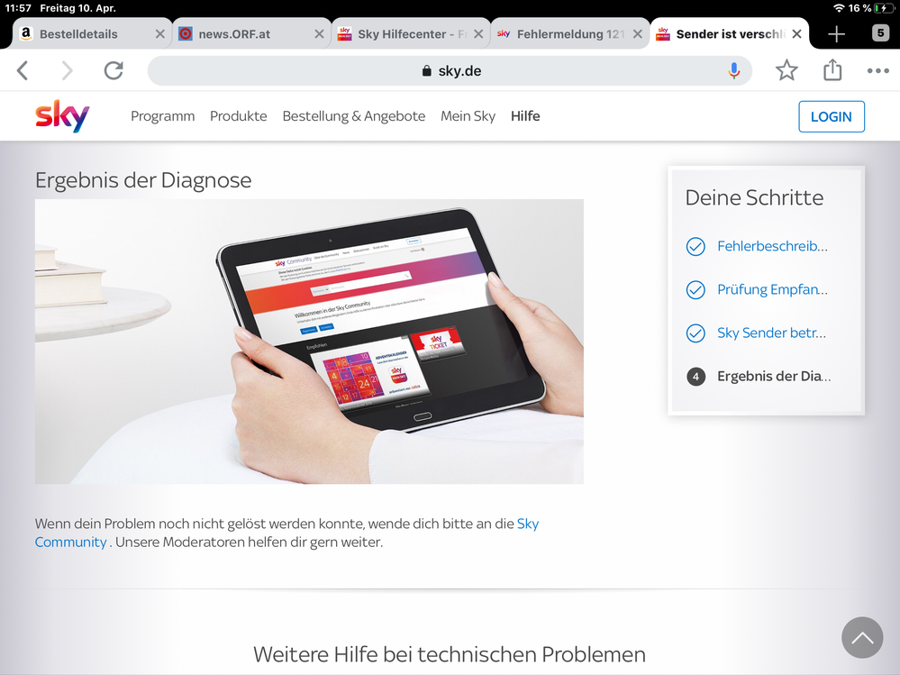

ich Neukunde: habe Sky Sport und Buli abonniert nach Installation und gefühlter 100 Suchläufe zeigt der Receiver den Fehler 12110 aber nur bei den Sky abonierten sendern. Unitymedia / Vodafon sagt eds liegt an Sky
bin so sauer
MOD EDIT: Anliegen inkl. Antwort(en) zu einem bereits bestehenden Thread hinzugefügt
Hast du dich denn schon selbst nach der Fehlersuche gemacht.
Einfach mal  beim Service Center den Anleitungen folgen!
Level 13
18.1K Mitteilungen
Führe diese Schritte durch, wenn der Hinweis „"Sender ist verschlüsselt" oder "Sender ist verschlüsselt. [12110] " angezeigt wird.
Ja habe ich alles was nur nachzulesen war habe ich probiert. Meine Lösung aktuell heißt Abo wiederrufen. Montag geht alles an Sky zurück
In Deinem Fall die richtige Entscheidung!
Wenn Du eh nur wegen Sport ein Abo abgeschlossen hast, kannst Du das ja wieder abschließen wenn Sport wieder Aktuell angeboten wird!
Trotzdem wird ja die nicht erfolgte Freischaltung einen Grund haben, der gelöst sein sollte!
