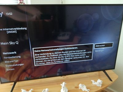

Ich habe 3 IPTV Boxen von sky und bekomme in letzter Zeit immer häufiger die Meldung:
„Es gibt Probleme bei der Internetverbindung. Gehe zu EINSTELLUNGEN > EINRICHTEN > NETZWERK, um deine Einstellungen zu prüfen. [25020]"
Die Häkchen hinter Internetrouter und Internetverbindung sind vorhanden.
Auch laut Router sind die Boxen immer verbunden:
5 GHz, 866 / 866 Mbit/s
Ping funktioniert ebenfalls.
Es funktionieren alle Apps wie Netflix etc.
Die Breitbandmessung sagt:
Laufzeit: 13 ms
Download: 940,20 Mbit/s
Upload: 52,40 Mbit/s
Ich finde es schon sehr schade, dass nur so wenige Apps verfügbar sind, aber wenn ich nun auch noch ständig die Dinger von Strom zu trennen muss, weil ihr es nicht auf die Kette bekommt eine laufende Firmware / Software zu entwickeln, dann muss ich den elektronikschrott wohl zurück senden. 😞

da stellt sich mir die Frage wie das aussehen wird.
Soll ich die Fehlermeldung so lange anstehen lassen, bis ich einen Termin mit einem Techniker bekomme, oder möchte dieser uns so lange Gesellschaft leisten, bis der Fehler auftritt?
Der Fehler steht nicht permanent an, sondern trott sporadisch auf.
Also, wie lautet der Vorschlag?

Bin jetzt seit 3 Wochen  " glücklicher " Besitzer der Sky Q Box und habe täglich mit dem oben gennanten
Fehlercode zu kämpfen.
Vor dem Update half es noch den Netzstecker kurzfristig zu ziehen aber nun funktioniert auch das nicht mehr.
Teilweise hilft nur noch ein Werksreset des Gerätes um wieder Sky schauen zu können.
Da ich wie ich hier nun lese wohl nicht der einzige mit diesem Problem bin stellt sich mir dier Frage ob ein Austausch des Gerätes überhaupt  was bringt.
Frage ist nun welche Möglichkeiten gibt es ?
