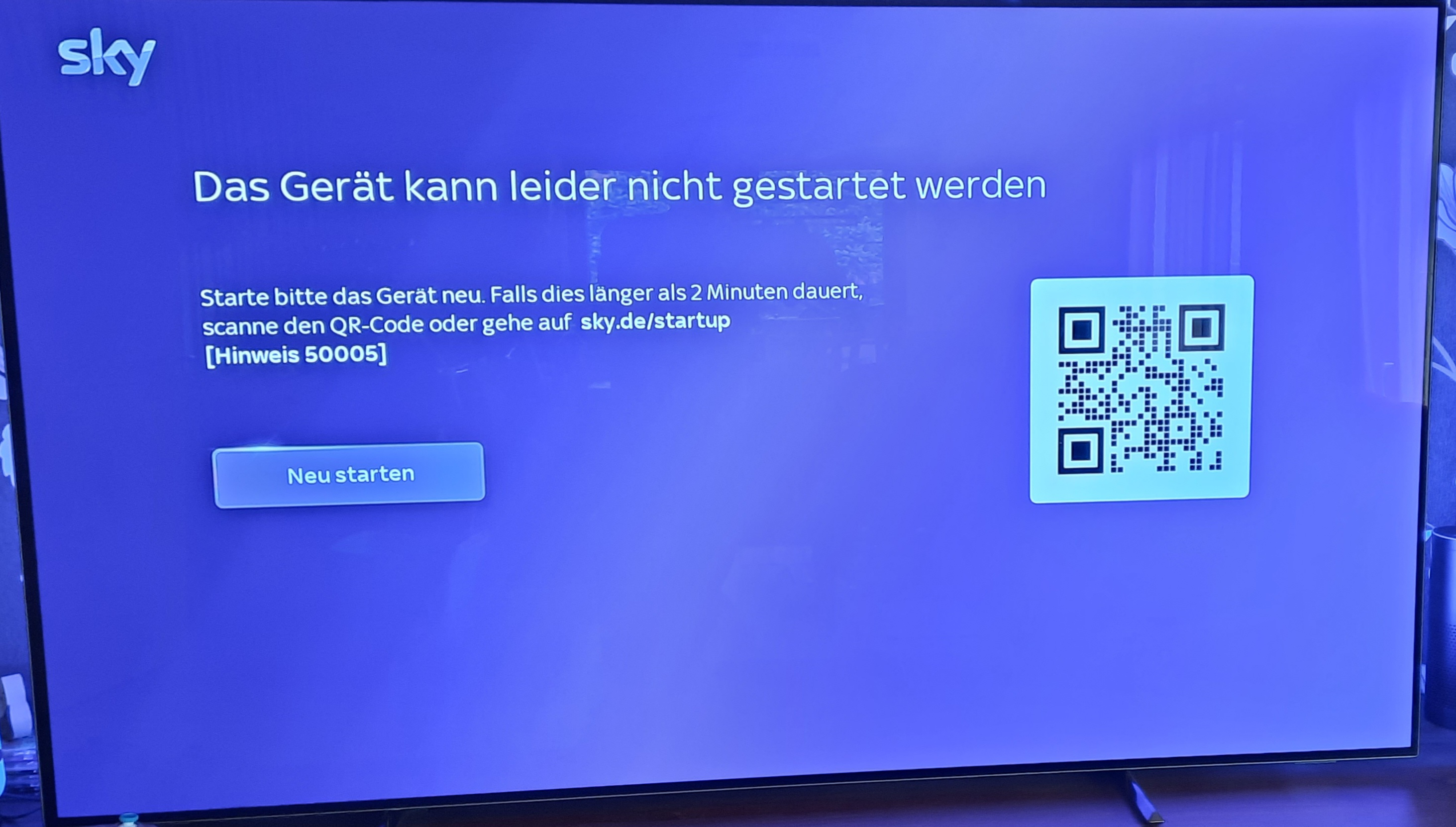

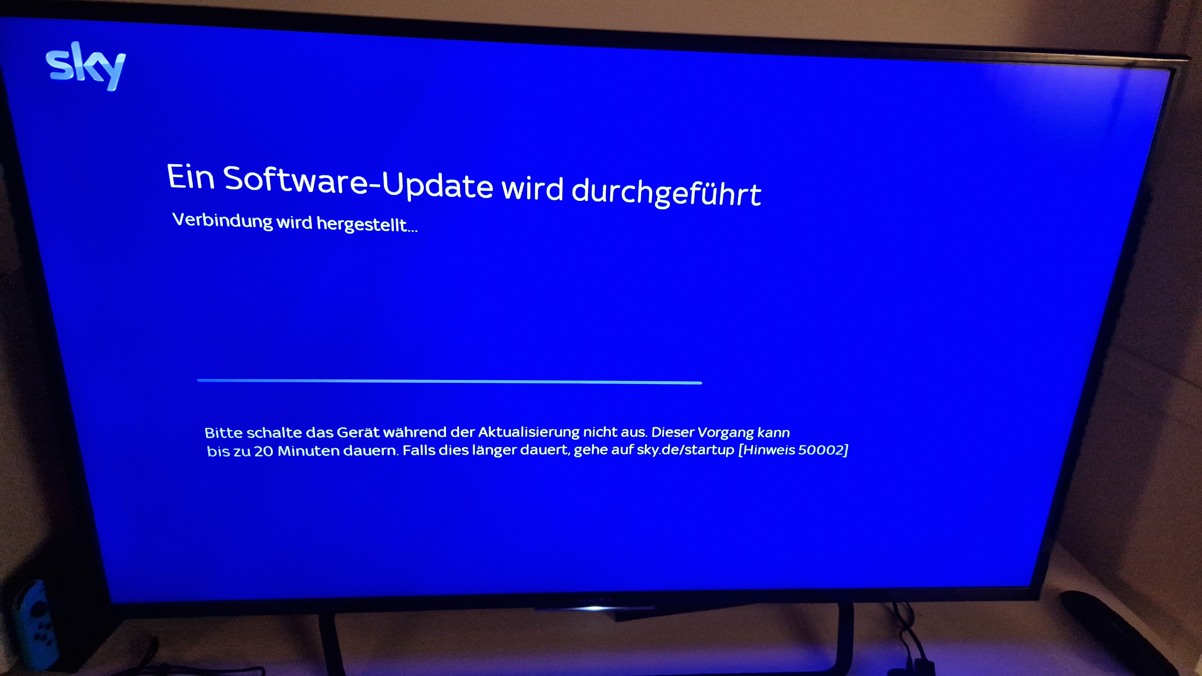

Ich habe heute die IPTV Box bekommen und, wie scheinbar viele, Probleme bei der Einrichtung. Leider habe ich zu diesem Fehler keine Lösung gefunden. Zuerst hatte ich die üblichen Probleme. Nach ein paar mal neu starten bin ich bis zur Herstellung der Internetverbindung gekommen. Das hat auch funktioniert. Danach will das Gerät ein Softwareupdate durchführen, was nicht funktioniert. Der Status bleibt auf "Verbindung wird hergestellt". Nach 5 Minuten wechselt das Gerät zum Fehler 50005.
Ich habe die angegebenen Dinge ausprobiert, 2 Sekunden Knopf drücken, 10 Sekunden Knopf drücken, Verbindung per LAN, alles erfolglos. Das Gerät lässt sich scheinbar nicht einmal mehr resetten. Ich lande immer wieder direkt im Update, nach dem Sky Logo.

Hallo, bei meinem sky IPTV Receiver kommt immer nach versuchten Update Hinweis 50005 Receiver konnte nicht gestartet werden.
hotline hat keine Ahnung, sagt Fehler ist nicht bekannt und das ist kein Fehler von sky. Jemand eine Lösung?

Update kann nicht durchgeführt werden Fehlercode 50005,,, zuvor "Ein Software-Update wird durchgeführt.
Internetverbindung ist einwandfrei, das habe ich überprüft im Router Menü, außerdem funktioniert die Verbindung mit WLAN und auch mit LAN.
Es liegt nur daran das kein Update gemacht werden kann von der IPTV Box.

Beim Einschalten kommt zuerst der Bildschirm "Verbinden", danach "Ein Software Update wird installiert [Hinweis 50002]".
Dieser Bildschirm geht dann nach erfolglosem Update nach ca. 5-10 min in den Bildschirm "Neu starten" über [Hinweis 50005].
Im Grunde ist es wie eine Endlosschleife, ohne, dass das Gerät wirklich irgendwann startet, bzw, den Home Bildschirm erreicht. Ich habe das jetzt x-Mal durchexerziert,  vom Strom getrennt, wieder einegsteckt mit gedrücktem Stand-By button; alle die Tipps verfolgt, die man hier nachlesen kann bzw. die man im Help-Chat von mir verlangt hat.

auch ich kann mich hier nur anschließen. Sky IPTV-Box fährt nicht mehr hoch. Fehler 50005, nach Neustart das gleiche nochmal, Update wird geladen und dann wieder Hinweis 50005...

Hallo @Manfred1506, mache bitte Folgendes:
1. Trenne die Box vom Strom.
2. Drücke nun die Resettaste (auf der Unterseite der Box), halte sie gedrückt und stecke den Stromstecker wieder rein. Lasse die Taste dabei aber nicht los.
3. Lasse die Taste nun weiterhin für mindestens 10 Sekunden gedrückt.
Damit erfolgt eine Werkseinstellung und sie startet neu. Du musst nun aber auch die Fernbedienung zurücksetzen und neu einrichten. Das geht so:
1. Drücke dazu gleichzeitig die Tasten 7 und 9 auf deiner Sky Stream Fernbedienung und halte diese gedrückt, bis die Status-LED viermal kurz aufblinkt. Nun ist sie zurückgesetzt und du kannst sie wieder nutzen.
2. Um deine Sprachfernbedienung nun erneut über Bluetooth mit deinem Sky Gerät zu verbinden, drücke die Tasten 1 und 3 gleichzeitig. Im Anschluss wirst du durch das Konfigurationsmenü geführt. Bitte beachte, dass für die Einrichtung eine ununterbrochene Sichtverbindung zwischen der Fernbedienung und dem Sky Gerät bestehen muss.
3. Anschließend hast du außerdem die Möglichkeit, deine Fernbedienung erneut zur Bedienung deines TV-Gerätes bzw. deiner Soundanlage einzurichten. Folge dazu einfach den Anweisungen auf deinem Bildschirm.
Wenn das auch nicht hilft, nenne mir bitte per privater Nachricht deine Kunden- und eine Rufnummer sowie Anrufzeiten für ein paar Tage, damit man dich zu Hause kontaktieren kann, um Näheres abzuklären.
