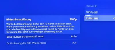

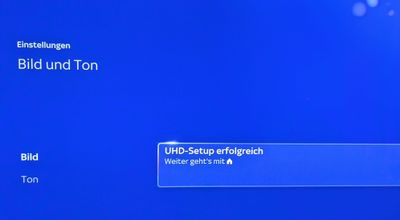

Habe Mal in den Anhang die Optionen gestellt als Bilder. Das zweite Bild zeigt, was passiert wenn ich die Auflösung gewählt habe.
TV ist ein LG G3 auf dem neusten Stand, Deep Colour an, gehe mit HDMI 2.1 Kabel direkt rein, war aber sich schon in anderen Porta sowie über den Denon 1700x Receiver drin.
