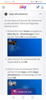

Hi @anonymousUser,
bitte aktualisiere die Apps: https://www.sky.at/hilfecenter/artikel/apps-aktualisieren-1002457 Kannst du die Inhalte anschließend abspielen?
Bezüglich des Hinweises 11030 setze bitte die Einstellungen zurück. Wie das geht, siehst du hier: https://www.sky.at/hilfecenter/problem-mit-hinweis/hinweis-11030-1001120
