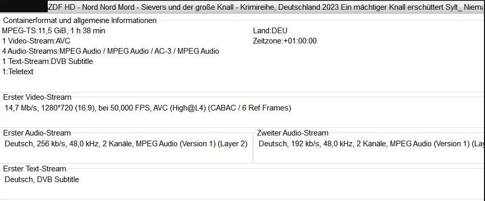

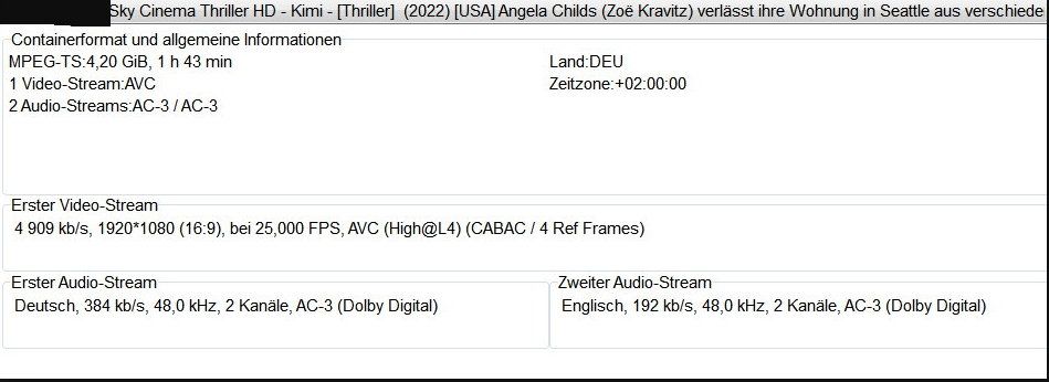

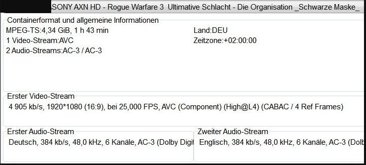

... hier mal ein Vergleich zwischen drei "Aufnahmen", mit Informationen zu den Video-Dateien (wie sie bei mir auf der Festplatte liegen):
