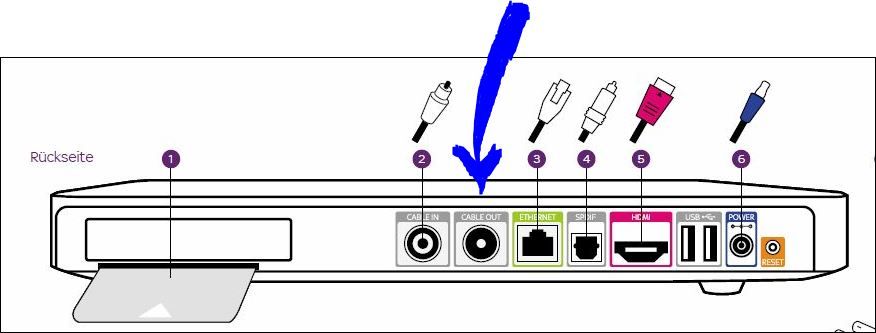

@Chris2000
2. Der Sky Satreceiver hat 2. Anschlüsse für 2 Tuner.
Der Kabel-Receiver nicht? Kann ich trotzdem mit dem Kabelreceiver ein Programm schauen, während ich ein anderes aufnehme?
Ja er hat zwei.
Einmal rein und auch wieder raus.
Kann man so zum TV durchschleifen oder einen zweiten anschliessen.
Das hat der Sat nicht.😋

Ja er hat zwei.
Einmal rein und auch wieder raus."
Ach so !
Wenn man eine Kette aufbauen will wird SKYseitig empfohlen den Q als erstes Gerät zu nehmen.
Ich habe es nicht so gemacht und betreibe 3 Geräte. (zwei Receiver und den TV)
Funtzt auch.😉
Danke Schütz und Digo. Meine Verwirrung beim Kablreceiver kam durch den nur einfach vorhandenen Signaleingang. Aber anscheinend kann er damit wie ein Twin-Tuner agieren, wozu der Satreceiver 2 Signaleingänge benötigt.
Ja, das kann der, der hat eine Kabel Twin Tuner.
Bei Kabel ist das mit mehrtuner etwas einfacher als über Sat,. bei Kabel reicht ein Antenneneingang aus um eine Twin Tuner Fähigkeit zu nutzen.
Vorteil gegenüber Sat, du kannst zusätzlich über den Antennausgang auch deinen TV anschließen den so z.B. für unverschlüsselte Sender nutzen ohne den Sky Q anschaltn zu müssen.
