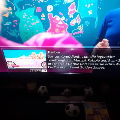

Ich habe einen LG Oled Tv, dieser schaltet automatisch auf das Format, das vom Anbieter kommt. Sky hat nur sehr wenig in HDR im Angebot. UHD bedeutet nicht HDR, sondern nur UHD Auflösung, diese kann ja ohne HDR gesendet werden. Nur wenn im Vorschaubild HDR angezeigt wird, kommt dieses Signal beim Fernseher an. Ich habe ein Bild hier angefügt, wo HDR gesendet wird. Mein LG zeigt dann oben in der Ecke an, dass dieses Signal anliegt. Barbie wird nicht in HDR von sky angeboten!
Du sagst es. So hab ich es auch bei meinem LG Fernseher OLED77C48LA. Und so war es auch, als ich davor den LG Fernseher OLED77C18LA hatte, der seit dem Montag (15. Juli 2024) bei meiner Verlobten steht.
