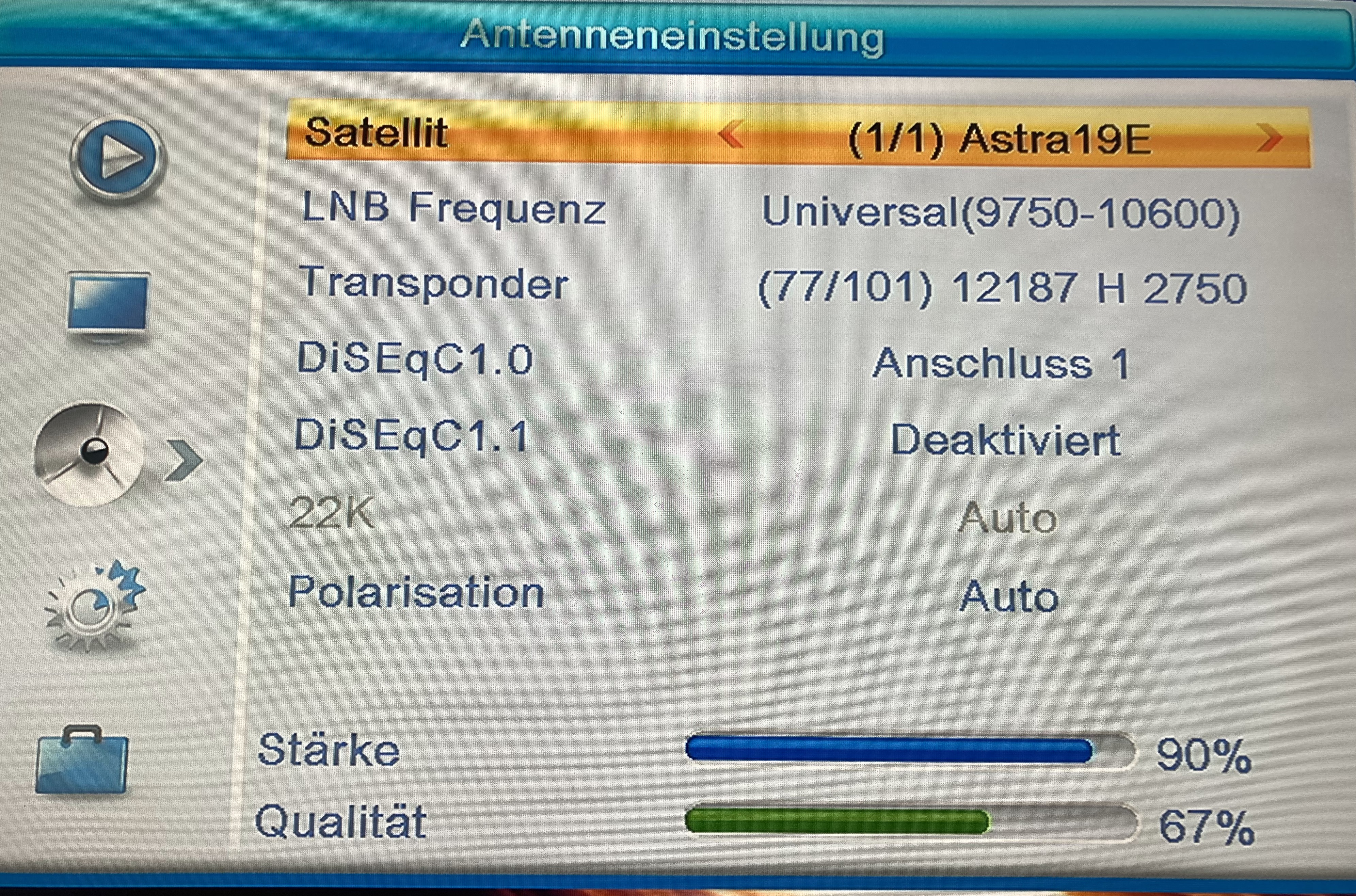

Stärke: 90%
Qualität: 65%

@Hufe Hast Du eventuell die Werte vertauscht?, da 65% ungewöhnlich ist für Qualität. Habe immer 90% bei Qualität und 73-74 bei Stärke. Der Q ist sehr sensibel, andere Receiver oder TV Tuner stecken das weg😉
5.6K Nachrichten
@Hufe schrieb.........
Stärke: 90%
Qualität: 65%
Die Werte sollten eigentlich umgekehrt sein für den Q.
Es bringt ja nichts wenn du Werte hier einstellst die nicht vom Q stammen!

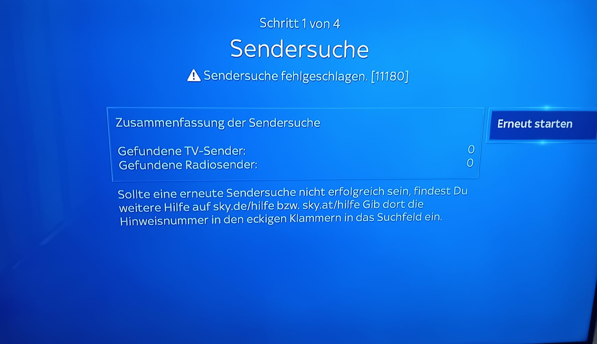

8 Nachrichten
Sowohl Radio als auch TV NULL!
Nach einer Minute kommt dann der Hinweis "Erneut versuchen"

Jetzt haben wir plötzlich doch eine Fehlernummer.😋
11180
Das könnte jetzt natürlich auch die Festplatte sein.
Den die Nummer kommt irrtümlich auch dann wenn der Suchlauf fertig ist und auf der Festplatte nicht abgespeichert werden kann. Aber das müsste dann eine Art Scheife sein aus der man nicht mehr heraus kommt bis  die Platte wieder funktioniert.
Aber er hat auch gar keine Sender gefunden.
Ein schlechtes Zeichen.

Die Daten habe ich aus den Einstellungen des Receivers mit dem ich getestet habe, ob ich so Sender rein bekomme.
