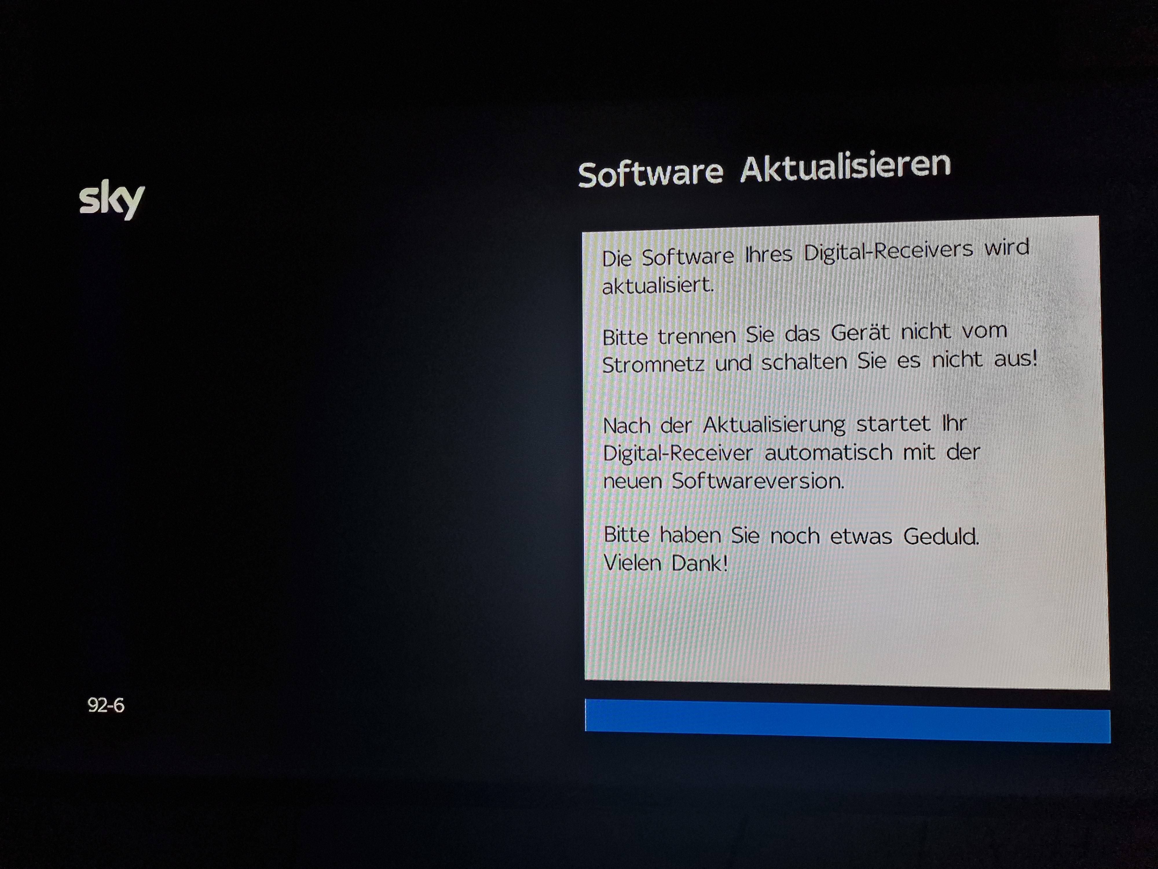

Ich bin langjähriger Skykunde. Nun ist mir am Wochenende aufgefallen, dass sky on demand nicht mehr funktioniert. Ich habe mich mit dem Kundenservice in Verbindung gesetzt, welcher mir gesagt hat, ich soll auf Werkseinstellung zurücksetzen. Hab ich mehrfach gemacht, keine Verbesserung. Hab wieder den Service gemacht, welcher mir gesagt hat, ich soll die Resettaste 15sec gedrückt halten und dann ein Software update machen. Würde wohl etwa 60-90min dauern. Habe dieses gestartet und heute morgen war es noch nicht fertig. Es blieb bei 92-6 stehen. Habe es abgebrochen und neu gestartet. Heute abend das gleiche Problem. Wieder neu gestartet, doch es bleibt immer am gleichen Punkt hängen. Was kann ich tun?

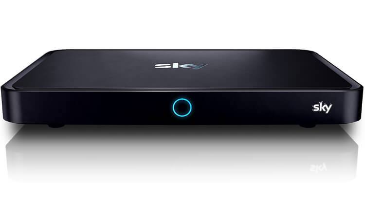

Es handelt sich um diesen Receiver

Über das Bootmanager hab ich es ebenso versucht. Bleibt bei der gleichen Stelle hängen

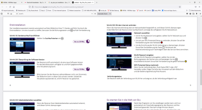

eigentlich sieht man es sofort in der erstinstalltion, erster screen, ob es sich um einen Q oder noch um eine legecy version handelt... lade mal den ersten screen hoch... nicht in den bootloadermenü gehen, sondern nach einem netzreset hochfahren lassen...
5.6K Nachrichten
Eigentlich!
Ich kann auf den zwei Bildern hier  im Thema keinen Unterschied zu meinen beiden Q ausmachen und die sind BJ22
Aber ich bin ja auch schon älter und habe eine Gleitsichtbrille😁😄
132 Nachrichten
nja die 2 Bilder sind einerseits aus dem bootloader der download (versuch) und das andere zeigt nur den Q selbst. die bilder sagen nichts aus, ob es sich wirklich schon um einen Q handelt, oder noch um einen Sky plus Pro mit alter SW. Es sagt auch nichts aus, ob es ein Kabel oder sat receiver ist... etc...

siehst du bei der erstinstalltion solch ein Menü?? dann ist es ein alter Sky plus Pro...
9 Nachrichten
Ja genauso sieht es bei mir aus🙈
@KatjaZ  so wie auf dem Bild von @anonymousUser ist es bei mir

Jetzt hatte ich gesehen, dass die Software nicht aktuell ist, eine Aktualisierung über den Sky Q Receiver selber ging nicht, also haben wir ein Update über das Boost-Menü angestoßen, aber nach 2 Stunden ist das Update nicht zu Ende und er hängt bei der Datei  92-6 und dann passiert nichts weiter (wie beim thread Ersteller),

Ein automatisches Update über die Einstellung des Receivers selber geht nicht, Fehlermeldung (11170), dass es fehlgeschlagen ist sobald man es über mein sky Q versucht. Bei einem erzwungenen Update über Bootmenü bleibt das Update erneut über 2 Stunden ohne Fortgang bei der Datei 92-6 hängen.
