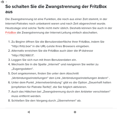

12.2K Mitteilungen
570 Mitteilungen
@matzender Die Zwangstrennung ist bei meiner Fritzbox von Werk auf voreingestellt, diese dauert aber nicht 30 Minuten. Sie findet immer zwischen 4:30Uhr und 5Uhr statt. Mir wurde von meinem Provider auch mitgeteilt daß ich den Zeitraum in den Einstellungen auch selbst bestimmen kann.
210 Mitteilungen
@marka_
alles klar, sorry dann hab ich das falsch verstanden- aber die Zwangstrennung kannst du einfach ausschalten die ist auch nicht nötig.
570 Mitteilungen
@matzender das ist schon mal gut zu wissen, hab mich um ehrlich zu sein damit auch nie wirklich befasst. Ich denke dann immer wenn es voreingestellt ist, dann ist es nötig 😅
