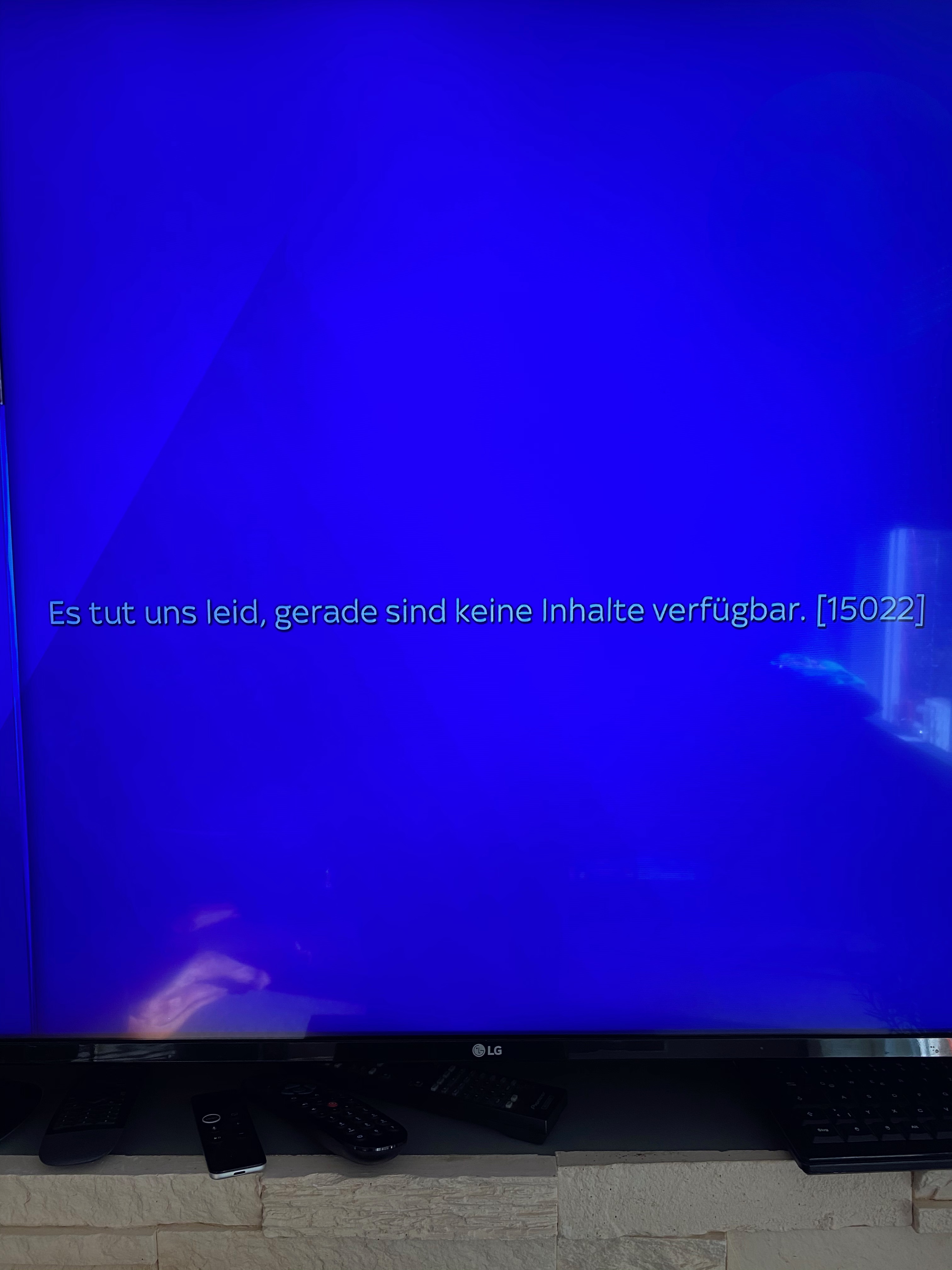

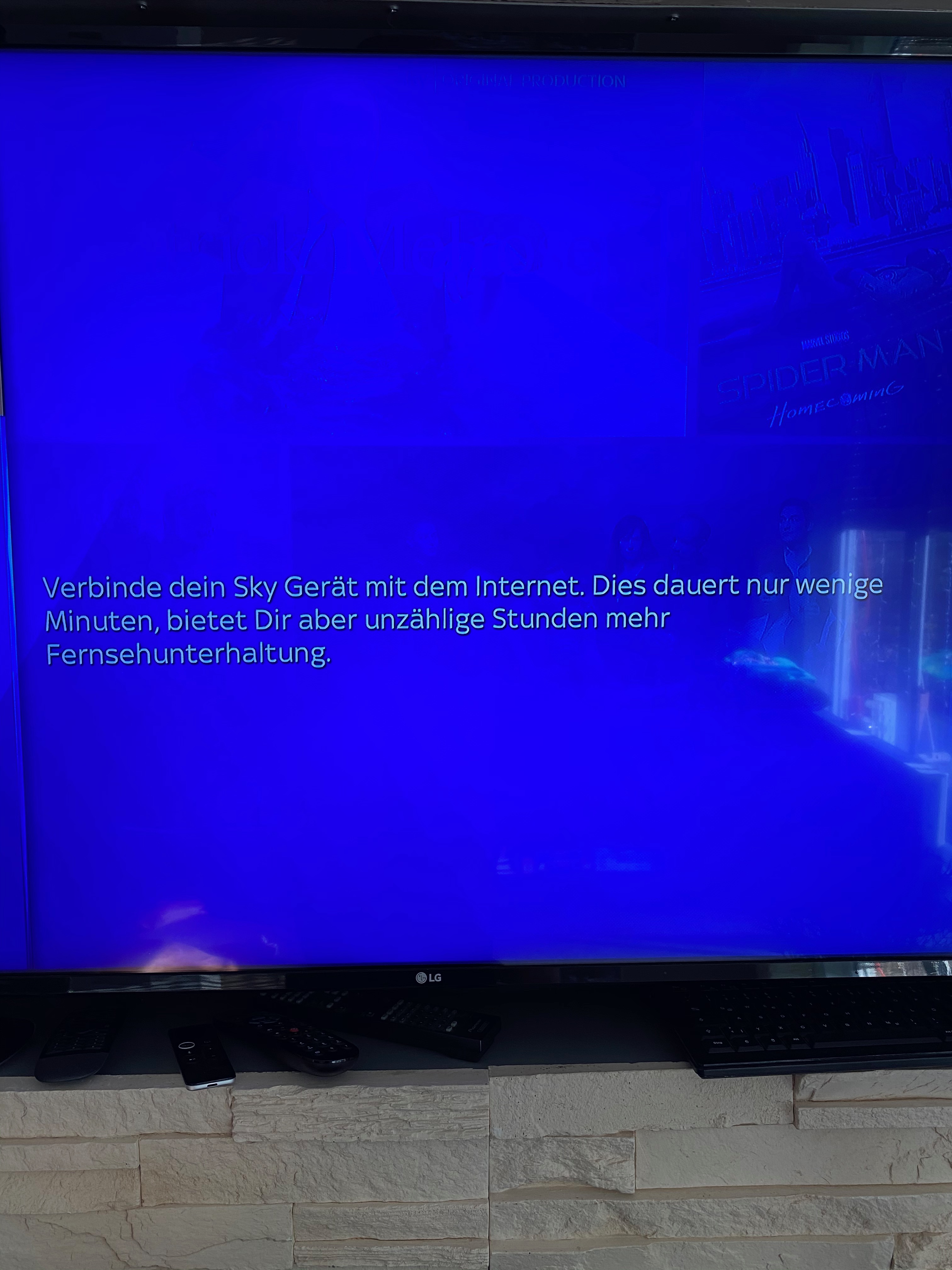

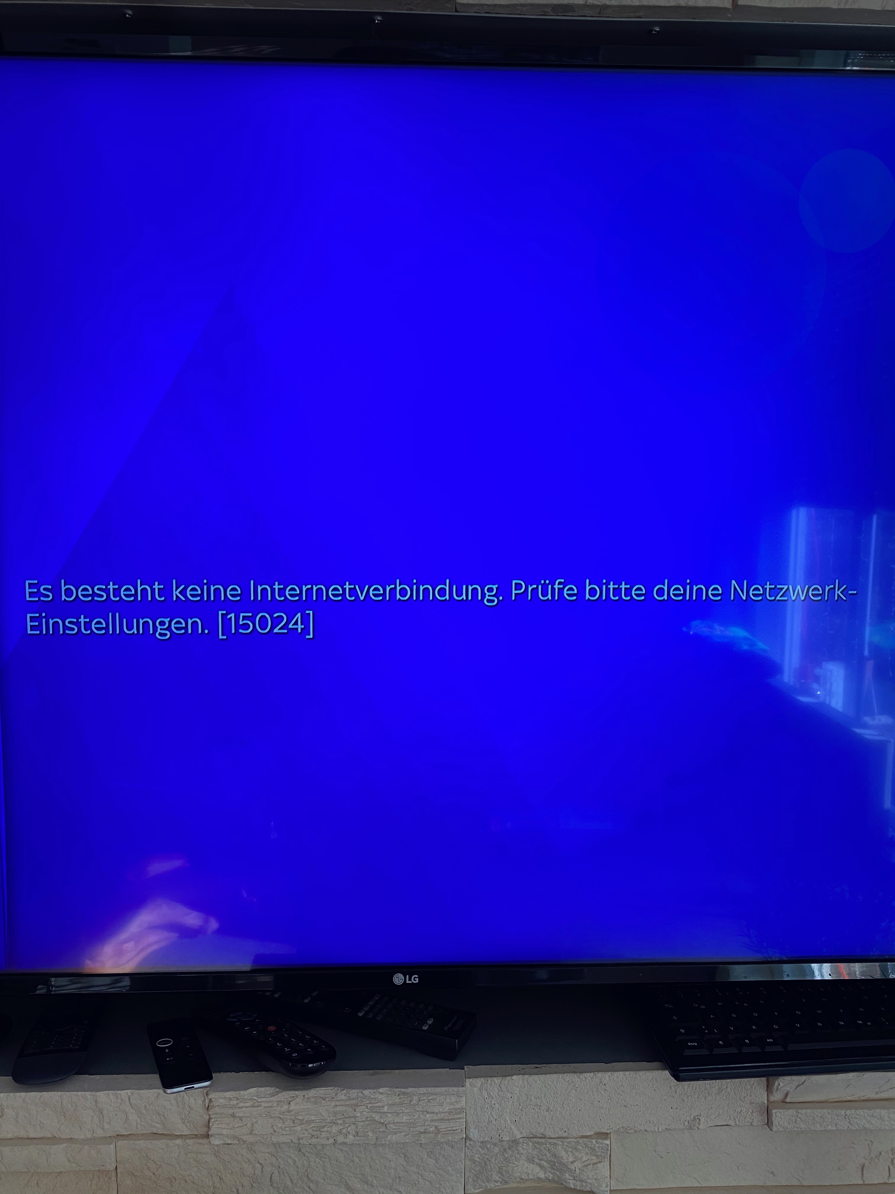

Hi zusammen,
ich hoffe hier liest entweder ein Sky-Techniker mit oder es gibt hier Leute, die sich mit Netzwerktechnik auskennen.
Bitte keine Verweise an die "Hotline" - das macht auf Grund des extremen Wissensdefizit der Hotlinemitarbeiter im Bereich Netzwerk keinen Sinn. Und ich habe es versucht 🙂
Folgende Ausgangssituation.
Ich habe zwei SkyQ-Receiver.
Beide sind via RJ45 mit meinem Netzwerk verbunden. Bei beiden ist WLAN deaktiviert.
Mein Netzwerk ist aus SicherheitsgrĂŒnden in mehrere VLANs unterteilt. Unter anderem auch in ein "IoT-VLAN".
Also ein separates Netzwerk fĂŒr alle IoT GerĂ€te, damit diese - selbst im Falle einer Kompromittierung - keinen Zugriff auf meinen Server oder meine PCs/Macs erhalten.
In dem IoT-VLAN befinden sich somit, neben den zwei SkyQ-Receivern, noch folgende GerÀte
2x Apple TVs
2x SmartTVs
1x Playstation 4
1x Thermomix
1x Pioneer AVR
1x Harmony Hub
1x Netatmo Relay
5x SmartHome - GerÀte
ALLE GerĂ€te haben - erwartungsgemĂ€ĂŸ - Internetzugriff. Funktionieren tadellos.
Sie sind auch von meinem Haupt-VLAN erreichbar, da ich ja z.B. von meinem Mac auf den Apple-TV streame oder auch "Playstation Remote" nutze. Die Kommunikation ist also sichergestellt, ABER - und das ist auch mein Problem - scheinen die SkyQ-Receiver nicht in der Lage zu sein, in dieser Konstellation zu funktionieren.

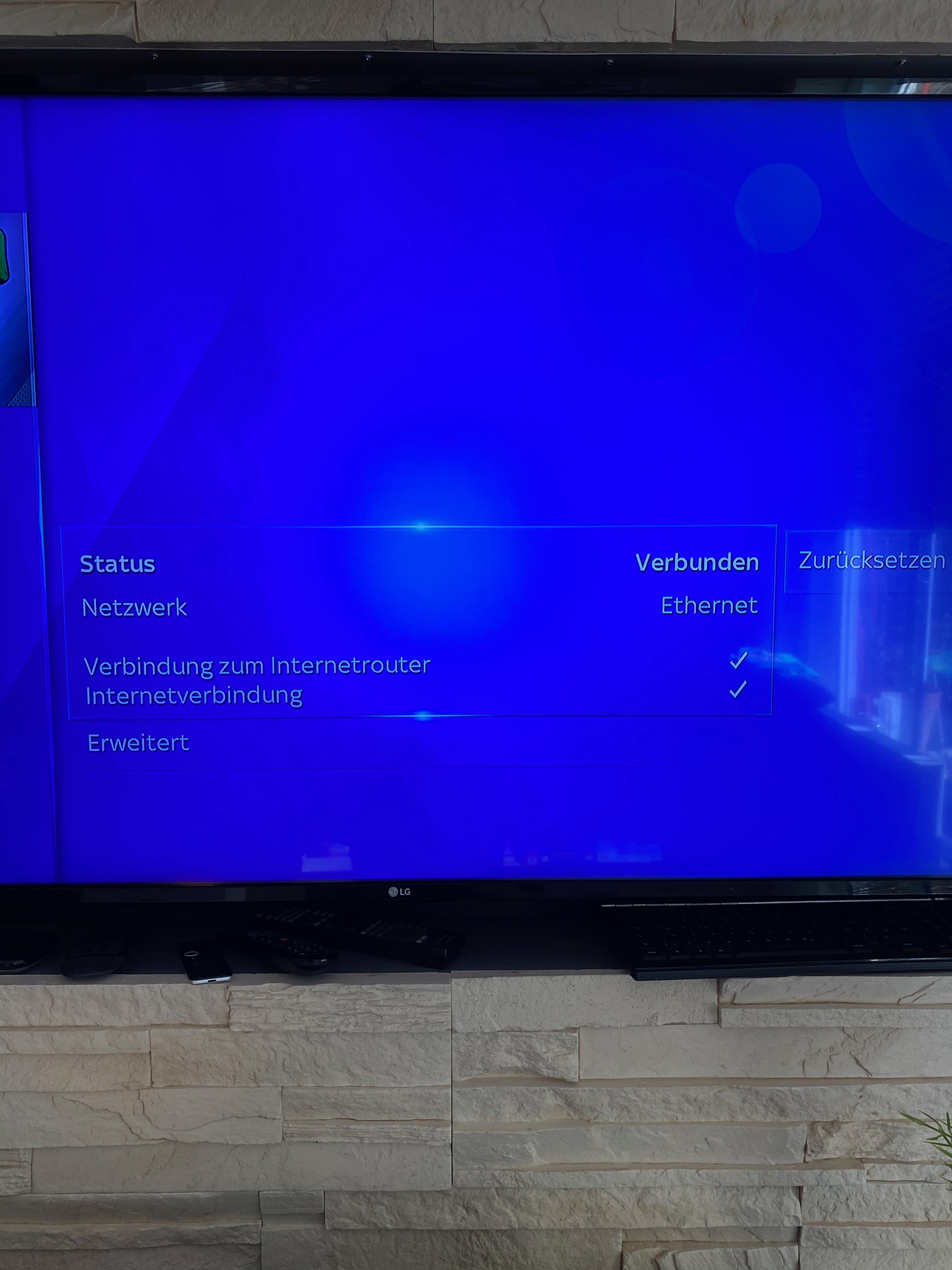

Beide bestĂ€tigen mir in den Einstellungen (siehe Fotos) zwar, dass sie sowohl eine Verbindung zum Router, als auch zum Internet haben, aber wenn ich dann auf HOME, SERIEN, FILME, STORE oder APPs gehe, bekomme ich die Fehlermeldung [15024 bzw. 15022], dass ich angeblich nicht mit dem Internet verbunden bin. đŸ™ˆ
Das hier ein Softwareproblem der Receiver vorlegen muss, bestÀtigt - neben der Tatsache das 14 andere GerÀte tadellos funktionieren - auch das folgende "Wunder".
Denn obwohl der SkyQ Receiver angeblich keine Verbindung zum Internet hat, empfĂ€ngt er hervorragend meine vom Handy (ĂŒber LTE - nicht im WLAN) ausgelösten Aufnahmen und startet sofort mit der Aufnahme.
Eine Auswertung des Netzwerktraffics (WAN In-/Outgoing - siehe Screenshot) zeigt auch, dass er eigentlich eine Verbindung hat - sonst könnte er auch kein Traffic verursachen.
ZusĂ€tzlich (und das habe ich bei meiner stundenlangen Google-Recherche auch schon gelesen) finden die SkyGo-Apps (auf iPhone und iPad - im Haupt-VLAN) nicht die Receiver (im IoT-VLAN).
Erst wenn ich mit meinem iPhone/iPad ins IoT-VLAN wechsle (was natĂŒrlich nicht Sinn der Sache ist) werden auch die Receiver gefunden.

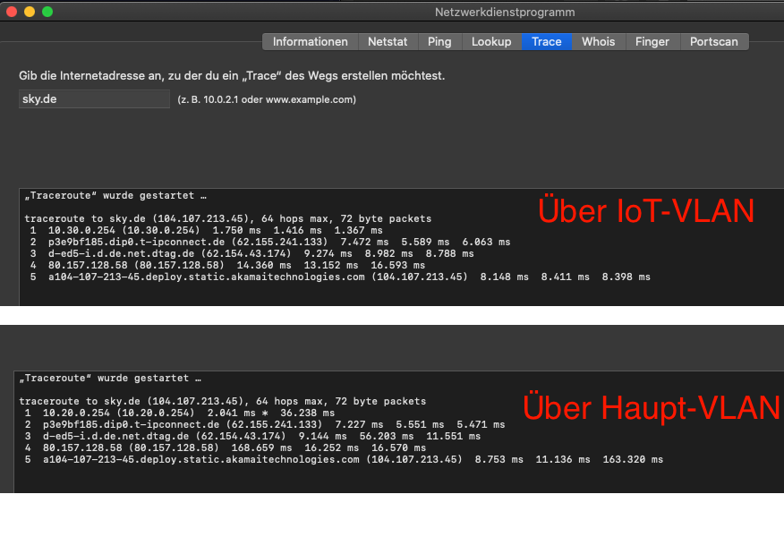

Also ohne es jetzt wirklich genau zu wissen, vermute ich, dass die bei Sky zĂ€hlen, wie viele "hops" die Daten-Pakete machen. Wenn der "Hop Count" eine bestimmte Anzahl ĂŒberschreitet werden sie die Verbindung nicht zulassen. Bei Sky sind sie ErfahrungsgemĂ€ĂŸ etwas paranoid, was Content-Schutz und VPN angeht .....
15 Mitteilungen
Ahh - aus dem Blickwinkel habe ich es noch nicht betrachtet. Kann aber gut sein - wenn man sonst leider kaum was ordentlich hin bekommt - aber "Sicherheit" ĂŒber alle Maßen - das können se 😞
Ich teste gleich mal, ob es ĂŒber das IoT-VLAN tatsĂ€chlich mehr Hops zu Sky sind, als aus meinem normalen VLAN.
Bin mal gespannt, ob was kommt bzw. sich ein Mitarbeiter einschaltet.
15 Mitteilungen
Gerade mal verglichen - exakt gleiche Anzahl an Hops - siehe Screen
Der Weg ist sogar komplett identisch
1. Hop zum Gateway (hier natĂŒrlich einmal 10.20.0.254 [Standard] und 10.30.0.254 [IoT-VLAN])
2. Hop zum ISP (62.155.241.133)
3. Hop zum ISP (62.154.43.174)
4. Hop zu "keine Ahnung" (80.157.128.58)
5. Hop zum Ziel Sky.de auf einem Akamai-Server (104.107.213.45)
