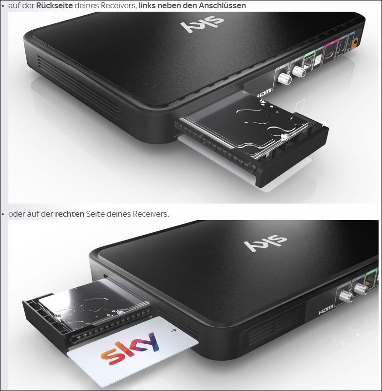

uwe96
4.2K Nachrichten
Einfach rausziehen 😉
Je nach Q-Type hinten oder rechts.

Mahlzeit zusammen,
Mein Receiver wurde getauscht in das neuere Modell und UHD funktioniert perfekt.
Mein alter Receiver war von 2017 mit der Festplatte hinten.
Der neue hat die Festplatte seitlich rechts.
Alles top hier !!!

ich habe nun auf einem Receiver auch das hier oft beschriebene Fehlerbild. Nach kurzer Zeit UHD stürzt der Receiver mit einem klacken ab.
Ich habe bereits versucht, probehalber die Festplatte zu entfernen. Diese sitzt allerdings so fest im Gerät (hinten), dass ich nicht in der Lage war, sie zu entfernen.
