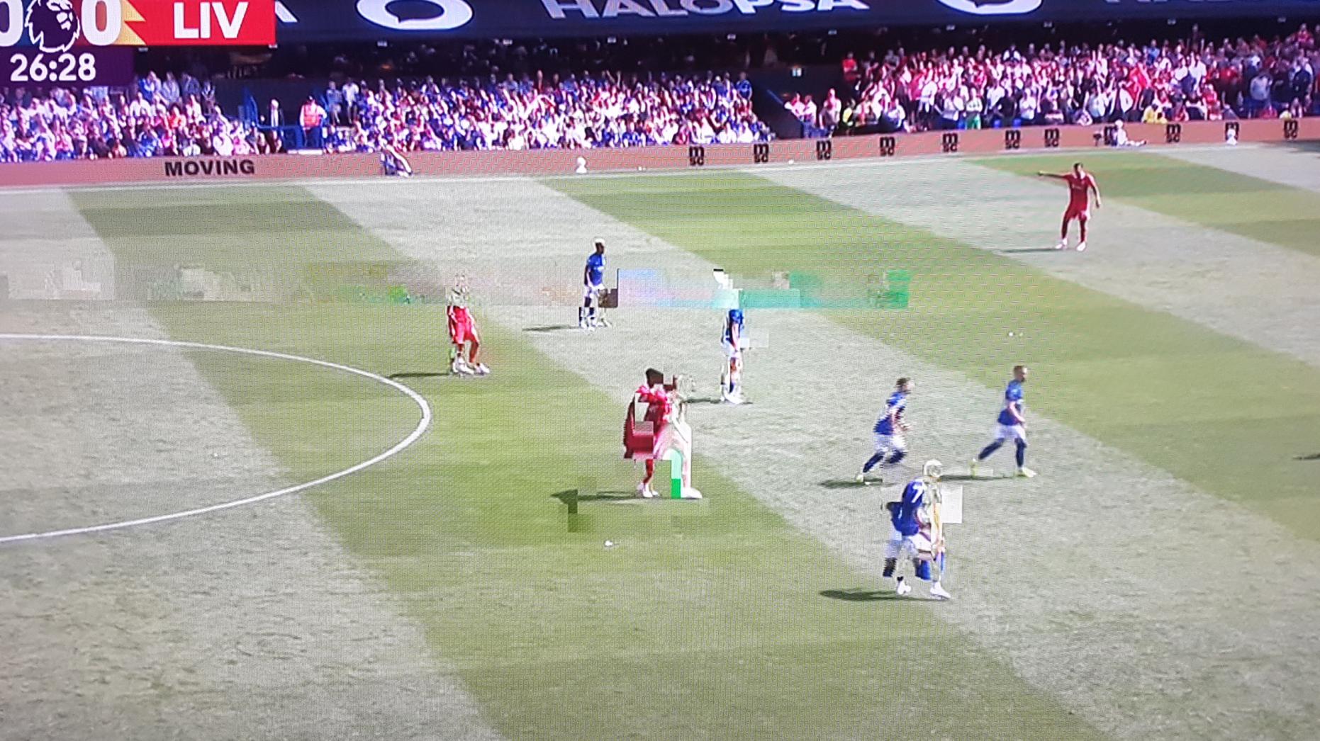

Gestern Abend wieder massive Bildstörungen bei Sky Premier League, während ManU vs Fulham, ebenso auf Sky Austria wo das Spiel auch lief ... Beinahe im Minutentakt,....bin gespannt was da für ein Fehler entdeckt wird bzw wann mit einer Lösung zu rechnen ist.....

Jup. Warner TV Film kann ich bestätigen.... Vorhin kurz eingeschaltet... Keine Minute kamen dieselben Bild Pixel wie bei Premier League und Austria....liegen alle auf Transponder 12,032..

Bild- und Tonprobleme während der Premier-League-Spiele kann ich ebenfalls bestätigen.
304 Nachrichten
@Randolf1 Das sind genau diesselben "Aussetzer" wie auf Sky Sport Austria 1.

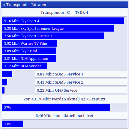

@fc9487Die Störungshäufigkeit und Fehlerausprägung waren auf "Sky Sport Austria 1" und "Sky Sport Premier League" nahezu identisch. Ich schließe mich der Theorie an, dass der Fehler auf dem Bereich des Transponder 81 (Freq 12032) eingegrenzt werden kann. Ich tippe auf ein Encoding-Problem beim Upstream.
