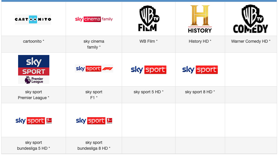

Fehlt Sky Atlantic auch ??? Der mĂźsste auf der gleichen Freq. wie Sky One sein ???
Fehlt einer "ausser F1" oder mehrere Sender von denen auch..

Sky atlantic ist da. Es fehlen aus deiner Liste: sky sport 8, sky sport f1,  sky sport Bundesliga 8, sky Cinema family und warner comedy. Also gemischt
