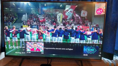

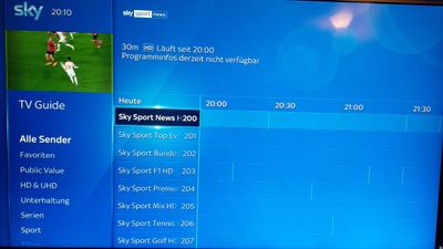

Habe vorhin heute das erste Mal den Sky Q Receiver eingeschaltet und stelle fest, dass auf allen Sender der EPG nicht vorhanden ist. Es steht überall "Programminfos derzeit nicht verfügbar".  Empfang über Vodafone Kabel. Betrifft sowohl Sky als auch Sender von Vodafone bzw. alle anderen frei empfangbare Sender.
Was ist da los? Hat noch jemand das Problem?

Drück mal die Home Taste und geh auf TV Guide, wieder zurück auf Home und dann wieder auf TV Guide. Dann sollte EPG wieder angezeigt werden.
Scheint ein Bug zu sein.
EPG ist jedenfalls vorhanden, zwischen 100 und 999.

Das hilft nicht. Alles leer.
901 Mitteilungen
Mach mal ein Stromreset, beim Sky Q Receiver.
Der zieht sich dann die EPG Daten neu.
Ein allgemeines Problem gibt es nicht.
838 Mitteilungen
Der Stromreset hat tatsächlich geholfen. EPG ist jetzt wieder verfügbar. Danke für den Tipp.

Was ist ein Stromreset? Stecker raus, Stecker wieder rein?
901 Mitteilungen
@Skykunde1701: Richtig.
Stecker raus, 10 sek warten und wieder Stecker rein.
