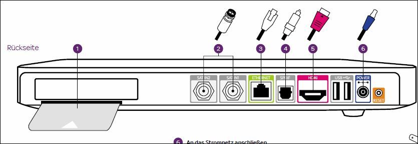

Ich bin nun umgezogen und habe mir über das Sky Portal den neuen Receiver geholt, den Sky Q Satellit.
Hinten die Anschlüsse gibt es SAT IN1 & SAT IN2.
Ich habe nun das Antennenkabel in SAT IN1 gesteckt, und vom Receiver in den TV am SAT IN 2.
Ist das so richtig? Weil es gar kein SAT OUT gibt..
Weil Sky kann ich gucken, aber normales Fernsehen geht einfach nicht da steht "Kein Signal".
Schließe ich das SAT Kabel direkt an den TV kann ich Fernsehen gucken, aber müsste ja dann jedes Mal umschrauben..

Falsch! Die beiden Anschlüsse, die mit "SAT IN 1" und "SAT IN 2" bezeichnet werden, sind, wie der Name schon sagt, nur Eingänge. Wäre auch ein Ausgang vorhanden, dann würde der Anschluss sich z. B. "SAT OUT" nennen.
Somit kannst du das Fernsehsignal in den Sky Q Sat-Receiver bekommen, aber nicht durchschleifen zum im Fernseher eingebauten Sat-Tuner.

Noch was nebenbei: Wenn du nur ein Sat-Kabel hast, was mit der Sat-Dose an der Wand verbunden ist, dann steckst du es in den "SAT IN 1"-Aschluss vom Sky Q Sat-Receiver. Damit kannst du dann alle linearen Sky Sender, die du abommiert hast, sehen. Und auch alle unverschlüsselten Free TV Sender. Du kannst dann auch, wenn du es willst, bei Sky die HD+ Sender für 6,-- € im Monat dazu buchen. Dann bekommst du die privaten Sender (RTL und Sat.1 und RTLZWEI und Super RTL und ProSieben und VOX und kabel eins und VOXup etc.) in HD. Und du bekommst dann noch zusätzlich folgende drei UHD Sender:
  • RTL UHD
  • Pro7Sat.1 UHD
  • UHD1 by Astra / HD+
Diese kannst du dann auf dem Sky Q Sat-Receiver sehen.
Bei dieser Methode, wo nur ein Sat-Kabel angeschlossen ist, kannst du mit dem Sky Q Sat-Receiver auf einem Fernsehsender was aufnehmen. Willst du während der Aufnahme mit dem Sky Q Sat-Receiver einen anderen Fernsehsender sehen, dann geht das nur, wenn der andere Fernsehsender, den du sehen willst, auf der gleichen Ebene auf dem Satelliten ASTRA 19,2° Ost liegt. Liegt der Fernsehsender, den du dann ansehen willst, auf einer der anderen Ebenen auf dem Satelliten ASTRA 19,2° Ost, dann geht es nicht, das du was aufnehmen kannst und gleichzeitig einen anderen Fernsehsender ansiehst.
Für den Fall, dass du, egal auf welcher der vier Ebenen auf den Satelliten ASTRA 19,2° Ost die Fernsehsender liegen, etwas mit dem Sky Q Sat-Receiver aufnehmen willst und zeitgleich einen anderen Fernsehsender, der auf einer anderen Ebene liegt, mit dem Sky Q Sat-Receiver ansehen willst, dann brauchst du ein zweites Sat-Kabel, was mit der Sat-Dose an der Wand verbunden ist und in den "SAT IN 2"-Anschluss vom Sky Q Sat-Receiver gesteckt wird. Für mehr ist der "SAT IN 2"-Anschluss vom Sky Q Sat-Receiver nicht gedacht.
Du kannst auch, sofern es deine eigene Sat-Anlage ist, diese auf SatCR (auch Unicable genannt) umrüsten. Dann reicht ein Sat-Kabel von der Sat-Dose an der Wand zum Sky Q Sat-Receiver, welches dann beim Sky Q Sat-Receiver in den "SAT IN 1"-Anschluss gesteckt wird. Dann kannst du auch etwas mit dem Sky Q Sat-Receiver aufnehmen und zeitgleich mit dem Sky Q Sat-Receiver auf einen anderen Fernsehsender, der auf einer anderen der vier Ebenen liegt, etwas sehen.

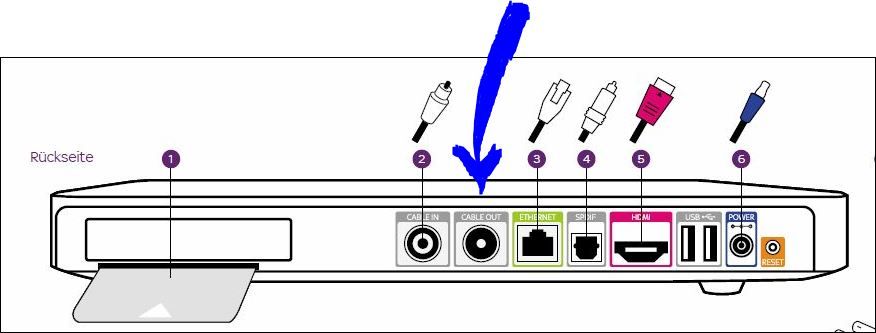

@sonic28
Weil früher (anderer Receiver und Kabelanschluss) hatte ich es genau so und es ging.
Da gab es auch den sogenannten "SAT OUT"-Anschluss, welchen es beim Sky Q Sat-Receiver nicht gibt.
Wie immer erschöpfend beantwortet.😎
Aber ein kleiner Fehler hat sich eingeschlichen...🤗
Es müsste heissen  Cable-Out  nicht  SAT-Out....😉
Kabel einmal in und out.
SAT zweimal IN
