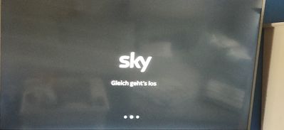

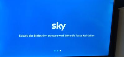

Seit ca 4 Wochen starte mein Sky Q Receiver immer wieder neu nach dem Einschalten.
Dann geht es über dieses Menü...

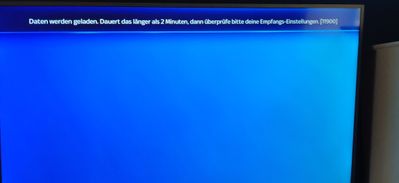

...zu diesem...

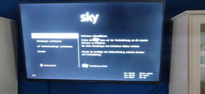

...erst nach ca 4 bis 5 Minuten ist das TV Programm verfügbar.
Eine Anfrage beim Whatsapp Support endete in einem Receivertausch, der am letzen Monatg kam.
Danach funktionierte es 2 Tage wie immer, um dann in das alte Muster zurück zu fallen.
Mittlerweile startet der Receiver nach dem Ausschalten nach 30 Sekunden, mit allen Energieeinstellungen (AUS - STANDART - ECO - ECO PLUS) immer wieder neu wie oben beschrieben. Lediglich mit JETZT AUSSCHALTEN bleibt der Receiver aus, der Start ist aber genau wie beschrieben. Der Test mit entfernter Festplatte und deaktivierter HDMI Steuerung, bzw anderem HDMI Anschluss bringt keine Veränderung.

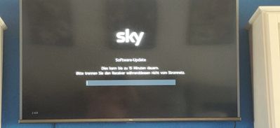

Hat am ersten Tag noch die nachfolgende Lösung...
---wenigsten für den laufenden Tag Erfolg, wurde der Receiver über Nacht in den "Neustartmodus" zurück versetzt. Seit gestern bringt auch dieser Lösungsversuch nichts mehr.

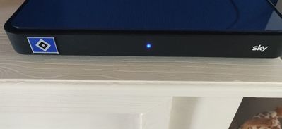

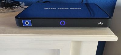

Gleich nach dem Ausschalten verdunkelt sich der blaue Ring...
...um beim soortigen Starten zu "pulsieren".
Im JETZT AUSSCHALTEN Modus ist der leuchtende blaue Punkt zu sehen.
 Hat jemand eine Lösung???
