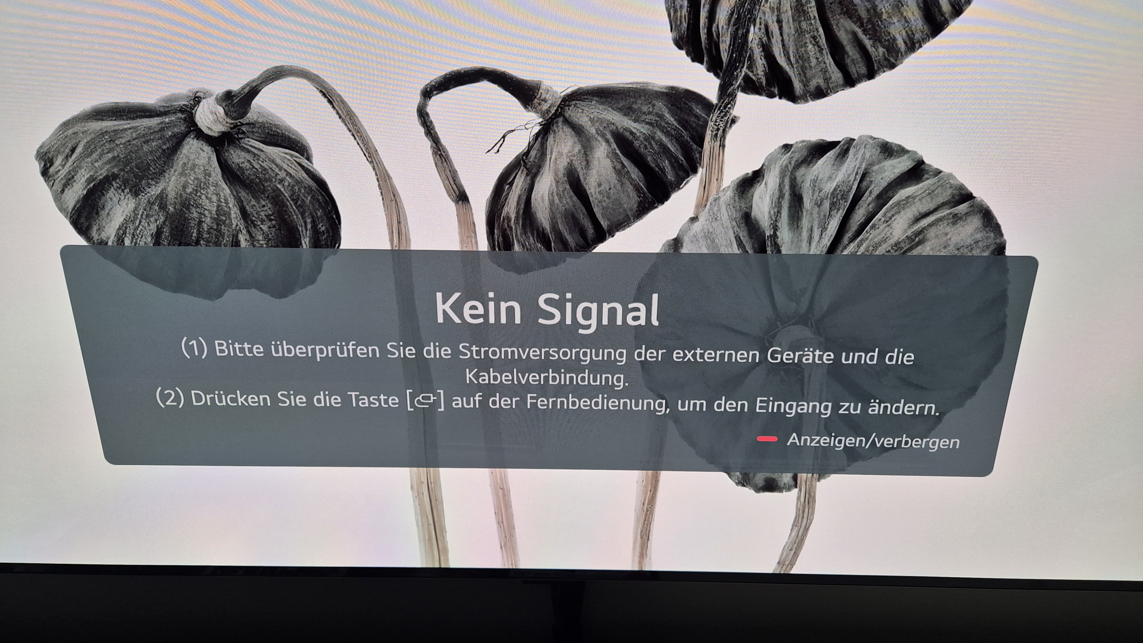

Ich bekam jetzt auch eine Meldung zwecks Anschlüsse. (Siehe Anhang)
Die passen aber alle. Den HDMI am TV hatte ich auch schon gewechselt (einen anderen Anschluss probiert).
