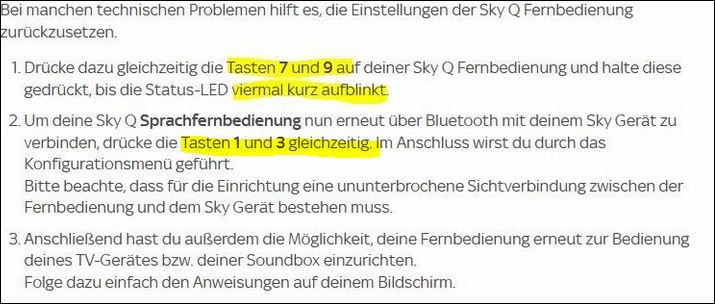

ich habe den startbildschirm mit willkommen bei Skype q und ich soll den Receiver konfigurieren.
aber leider kann ich mit der Fernbedienung nicht mehr auf die Box zugreifen......?...
9 Mitteilungen
hab ich so gemacht aber nun geht leider nichts mehr.
neu koppeln...
