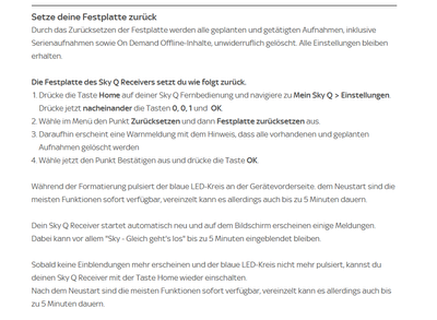

Und setze mal wie von @einstein3009 geschrieben die FP zurück!

Alle Streams die über den Q laufen werden über die HDD gepuffert. Außerdem hast du erwähnt, dass du Probleme bei Aufnahmen hast. Also habe ich eins und eins zusammengezählt.
@RalfHoeppe schrieb.....
Auch bei Aufnahmen gibt es immer wieder Unterbrechungen.
Du hast doch das Problem mit der FP selbst beschrieben ☝️
Wurde denn die  FP beim Receivertausch auch mit gewechselt?
