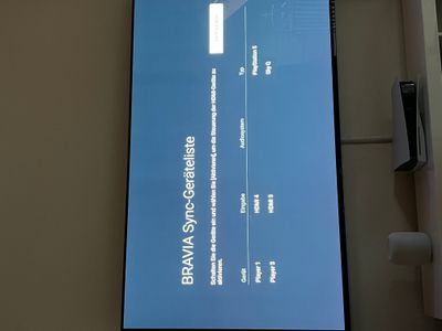

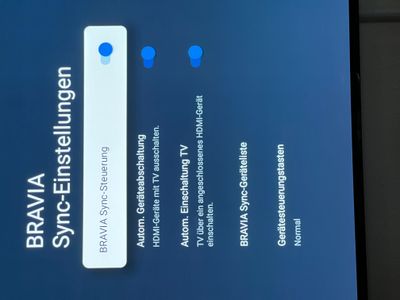

@berlin69er anbei die Einstellungen vom TV, beim Sky Receiver ist die HDMI Steuerung auch auf AN.

@berlin69er Was ich vergessen hatte zu erwähnen, ist das die Einstellungen bereits so waren und es leider nicht funktioniert 🥴
