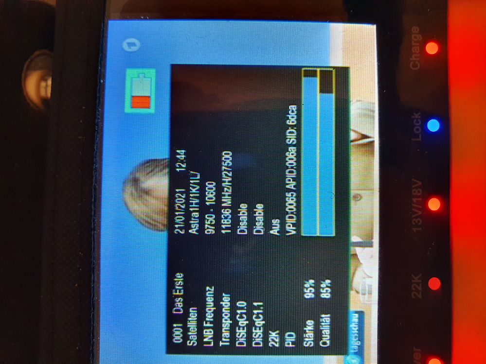

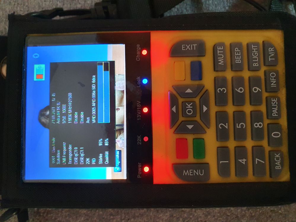

Und jetzt auch noch mit dem Satelliten-Meßgerät geprüft:

So jetzt habe ich die ganze Anlage mal durchgemesssen, Pegel an der Dose wo der Sky Q hin soll ist perfekt, lediglich die unkorrigierte Fehlerrate ist (nur auf der Ebene Low-Band, Vertikal) etwas zu hoch; muß da wohl den LNB mal ersetzen lassen und die Schüssel neu ausrichten!
Das sollte aber nicht der Grund dafür sein, daß der Sky Q zwar alle Sender findet, aber keinen Sender als Bild darstellen mag! Habe mal probeweise anstatt SatCR / Unicable einen "normalen" Multischalter hinter den LNB geschaltet, damit geht der Sky Q perfekt. Ich kann aber zum fernsehen nicht ständig auf dem Dachboden hocken!

So, nun haben wir das finale Ergebnis (siehe Bilder):
1) Sky Q direkt an den Ausgang des Sat-Verteilers gehängt, keine Antennendose mehr dazwischen
=> 1005 + 154 Sender gefunden, Fehler 11010, kein einziger Sender wird angezeigt!
2) Sky Q vor den Sat-Verteiler gehängt (über ca. 10 m Coax-Kabel direkte Verbindung zum SatCR-Multischalter)
Jetzt gibt es folgende Möglichkeiten:
1) Mein Sky Q hat im Empfangsteil einen Defekt => Gerät austauschen! Wie geht das???
2) Der Sky Q hat generell ein Problem mit dem Kathrein EXD 158 SatCR-Multischalter:
     - entweder Abo sofort kündigen, da nicht nutzbar
     - oder Sky CI+ Modul im Technisat (gibt es das überhaupt noch?)
Zumindest wieß ich jetzt, daß meine Sat-Anlage einwandfrei arbeitet!
Gruß, Franz

So, dieser Sky Q kann definitiv kein SatCR, der sendet beim Umschalten von Sendern völlig kaputte DiSEqC-Signale zum SatCR-Multischalter (hier gemessen mit Satelliten-Meßgerät direkt am Antenneneingang vom Sky Q! Mit Sicherheit Empfangsteil defekt!
=> Zurücksenden und Austauschen wegen Defekt!

7 Mitteilungen
Nachdem ich so wertvolle Tips hier bei der Einrichtung bekommen habe, versuche ich es erneut mit Fehler 11010.
Anlage: Kathrein CSA90 - UAS584 - KAZ12 - KAZ 11 - EXD1532 - verstellbaren Dämpfer
Userbänder vom Kathrein Multischalter manuell eingegeben
Userband 0: 975
Userband 1: 1025
Signalstärke 68db ausgemessen vom Techniker
Nach 2-3 Stunden fällt das Signal aus und Fehler 11010 erscheint und ein grosser Teil der Sender ist nicht mehr empfangbar. Neustart des Receivers, dann läuft alles wieder für 2 Stunden. Ist nur etwas nervig, ständig neu zu starten. Hat jemand eine Idee, was ich tun kann?
Mein SAT Techniker wusste auch nicht mehr weiter. Er meinte, die Signale die im 'normalen Betrieb' ankommen sind ok.
Kann es sein, dass der Dämpfer seine Funktion nach einer Zeit einstellt? Ich verstehs nicht.
