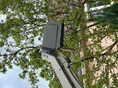

Ich habe am Samstag den Sky Q receiver über Satellit angeschloßen den Installationsanweisungen gefolg tund alles funktioniert gut. Das Sat Kabel kommt aus einem Technisat multiswitch 2/4 welcher von der SatSchüssel nur über den LNB A Eingang mit dem Satellitensignal gespeist wird. Die Ausgänge des multiswitch sind mit 4 Kabeln belegt von welchen allerdings nur zwei in das eine Haus gehen. Eines endet im Sky Q receiver das andere endet im Panasonic TV der einen intergierten Receiver hat. Läuft der Sky Q Receiver kann am Panasonic nichts mehr geschaut werden? auch ein erneuter Sendersuchlauf bringt keine Besserung. Es werden zwar viele Sender gefunden aber es kommt kein Bild und ständig die Meldung kein Signal. kann das überhaupt funktionieren oder greift der Sky Q receiver schon alles ab was die Schüssel liefert? Mit dem alten sky+ Receiver mit Festplatte ging das problemlos..unten Free TV oder Sky Buli schauen und oben free TV irgendwas...
Ichbin echt etwas ratlos...Hat da jemand einen Ansatz ? Liegts am Multiswitch uraltes Teil IMG_5488 Kopie.jpg

Was ist denn das für ein komischer Multischalter? Normalerweise haben die min 4 Eingänge an die alle 4 Ebenen von einem LNB kommen. Da ist ja nur ein Kabel dran. Wie soll das gehen?

Nun hängt euch mal keinen Wunderbeutel um. Das ist ein Multischalter für ein Twin-LNB, d.h. 2 Eingänge vom LNB. Zwei Kabel zum LNB. Mit einfachen Worten gesagt, sind das zwei Einzel-LNB in einem, gedacht dafür, das an jedem LNB auch nur ein Teilnehmer hängt. Der Multischalter hat hier noch je eine Weiche drin, so das das Einzelsignal noch einmal aufgesplittet wird..
Diese Art Technik bedeutet, das jeweils 2 der 4 Geräte immer die gleiche Ebene schauen müssen. Nun gilt es, herauszufinden, welcher Ausgang was liefert. Ist nur ein Eingang belegt, funktionieren auch nur zwei Ausgänge, ein Ebenen-Umstellen ist dann nicht mehr möglich.
Wäre es mein Kram, würde ich die Stecker nachsetzen, dabei schauen, das kein Grünspan u.ä. dran ist, dann beide Leitungen zum LNB anschließen und mit einem TV, egal, ob Sky Q oder TV-Tuner alle 4 Ausgänge durchprobieren.
Die Optik des Multischalters spielt dabei keine Rolle, wichtig ist nur der Kontakt an den Anschlüssen.
Im WorstCase, wie die Kollegen schon sagten, ein Quattro-LNB verbauen, braucht aber mind. 2 neue Leitungen zum LNB

10.1K Nachrichten
Das ist ein ganz normaler Multischalter.....
..... aus analogen Zeiten.
da gab es nur horizontal und Vertikal. Die zweite LOF und damit vier Leitungen vom LNB zum MS kamen erst danach. Umbau auf ein quad (Quattro switched) LNB dürfte die günstigste und schnellste Weise sein, wenn die Schüssel auch von Technisat ist brauchst Du aber entweder ein originales Technisat LNB oder einen Umbauadapter auf "standard 40mm" LNBs. Mit nem Foto der Schüssel könnt ich Dir was raussuchen.

Warum steht da dann LNB A und LNB B an den Eingängen? Dann müsste doch H und V dran stehen.
10.1K Nachrichten
Das weiß ich auch nicht. Ich kenne diese Schalter noch aus den Anfängen meiner Ausbildung. Das war aber im vorherigen Jahrtausend.
11.3K Nachrichten
@onzlaughtKann es sein das es früher, die Anschlüsse gemeint waren am LNB, da stehen ja auch noch unterschiedliche Volt zahlen? 😉
10.1K Nachrichten
Das sind die Voltangaben für horizontal und vertikal, da wäre die Beschriftung als H und V schon richtig gewesen. Ich könnte mir auch gut vorstellen das die damalig zugehörigen Dual LNBs eine A/B Beschriftung hatten um die Zuordnung aufzuzeigen. Auch eine nooooch ältere Multifeedfunktion mit LNBs mit einem Ausgang wäre nicht unmöglich.

Ein einfaches Foto vom vorhandenen LNB würde reichen. Die technisateigene Bauform unterscheidet sich ja deutlich vom Standard.

Hallo nochmal zusammen ich habe Montag ein paar Sachen ausprobiert mit der alten Schüssel. Da war alles nicht zielführend.
11 Nachrichten
Habe heute die Schüssel getauscht ein twin LNB genommen und dann direkt zu den beiden Receivern  durchgeroutet. Entsprechend der alten Schüssel Ausrichtung wieder so gut das ging die neue in Neigung und Ausrichtung angebaut. Beide Fernseher können wieder unabhängig voneinander betrieben werden. Für den alten Quad LNB gab es eigentlich kein sinnvolles Equipment mehr. Einfach zu alt. Danke an alle die Tipps eingestellt haben. Läuft wieder
4.2K Nachrichten
Das auf dem Foto ist aber ganz sicher kein Quad LNB.
11 Nachrichten
Okee also vermutlich falsch betitelt....wandert in den Schrott Material ist genug dran 😀
