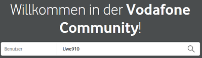

oder wenn der Link nicht funktionieren sollte. Suche im vodafon-Community https://forum.vodafone.de nach uwe910 (uwe29 war schon belegt). Da wo jetzt "Benutzer" steht kann man aufklicken.
