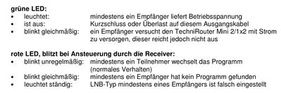

Leuchtet die LED an Minirouter rot? Dann stimmt was nicht.
Hier ein Auszug aus der BDA.
