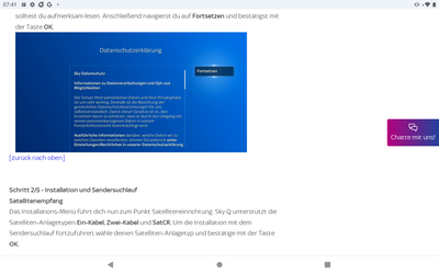

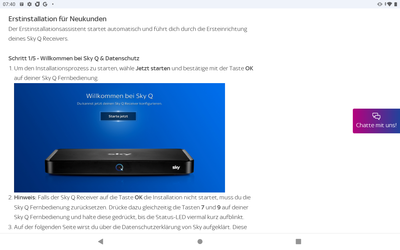

Hab den Sky Q SAT und da wir keinen Fernseher haben, sondern nur einen Beamer, möchte ich die sky Q mini box dazunehmen (die ich angeblich mit HDMI direkt  an den Beamer anschließeb kann).Kann aber den Q SAT ohne Fernseher anscheinend nicht über den Beamer einrichten, was aber für die Nutzung der mini
box notwendig ist 😖
Am "Beamer bild" steht "sky gleich gehts los" jedoch fährt die Installation nicht fort.
Fernbedienung reagiert nicht.
16 Mitteilungen
SAT, Antennenkabel steckt, bild hab ich über Beamer auch "sky gleich gehts los"
aber es rührt sich nichts. 😣

Der Sky Receiver passt sich in Sachen Auflösung beim Start an das Ausgabegerät ein, das heißt wenn der Receiver vorher an einen UHD Fernseher angeschlossen war und man den jetzt woanders installiert erkennt er das automatisch und stellt die Auflösung ein, das nebenbei.
Scheinbar macht die Kopplung der Fernbedienung Probleme, wenn meine nicht wollte habe ich einfach mal länger die Sky Taste oder das Fragezeichen gedrückt bis die LED kurz Blinkt damit die sich wieder verbindet, weiß es gerade nicht mehr genau.
Irgendwann hat die sich wieder verbunden.
11.7K Mitteilungen
 Eventuell hilft das (Fernbedienung) ansonsten , sollte es am TV auch nicht funktionieren Reset durchführen.😉Meiner hatte sich Nachts mal nach dem Update aufgegangen, da ging nur Stecker ziehen,wieder rann und dann kommt gleich geht's los ,dann Drücken sie die Home Taste sobald das Bild schwarz wird , gemacht ,alles war wieder da weil er schon eingerichtet war, sonst muss man ja erst die Datenschutzerklärung zustimmen. Da man gar nicht soweit kommt. ? Reset und nochmals Probieren? Alles nur Vermutungen, natürlich keine Garantie das es funktioniert.😉

Ich habs geschafft:
Hab den Q Receiver über einen TV eingerichtet (anscheinend unumgänglich) und als ich die Bildqualität am TV auf 720p gestellt hab und anschließend den Beamer mit dem Receiver mittels HDMI verbunden hab, klappt es, auch ohne die Q Mini Box.
Genau kann ich es nicht nachvollziehen, aber egal,
es klappt 🙂
