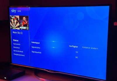

Vorab meine Signalstärke Dose zu Fernseher direkt : 93%
Dose zu Sky : 54%
Wohin verschwinden die 39%
Aber das ist nicht das Hauptproblem! Bis zur Störung habe ich ja alles einwandfrei schauen können!!
Dose zu Sky : 54%
Die verschwnden gar nicht, die Geräte zeigen die Signalstärke nur unterschiedlich an.
Wobei 93% beim TV für die Signalstärke nicht wirklich optimal ist, in Unkenntnis was das für ein TV ist.

Bei mir sind die Probleme auch weiterhin präsent.
Signalstärke liegt bei 52
Signalqualität 90-100
28 Nachrichten
vor 2 Jahren

@mln2403: Signalsärke bei 52, ich find etwas knapp, aber nicht zu gering, sonst würdest eine ständige Pixelbildung haben wenn der Pegel zu niedrig ist.
Ich würde da mal einen Fachmann zu rate ziehen der sich das vor Ort ansieht,  das geht nicht über das Forum.
