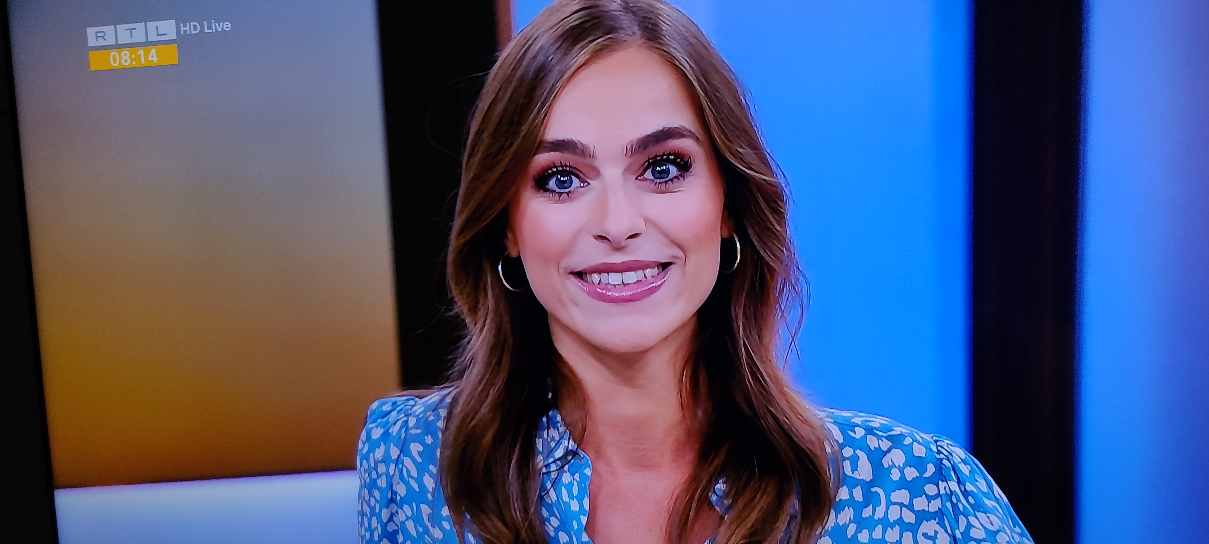

Bilder zu machen ist garnicht so einfach, ich hoffe, man erkennt es, dass es nach SD aussieht und nicht nach HD.
3 Anhänge

@Noodles76: Bitte teste es mal an einem anderen Fernseher und mit einem anderen HDMI-Kabel sowie über einen anderen HDMI-Anschluss. Falls zu zudem die Box nicht direkt mit dem Fernseher verbunden hast, mache das mal.
Ändere auch mal die Bildschirmauflösung bei der Box und deinem TV jeweils auf 1080i, 1080p und 2160p*. Schaue, ob sich dann was ändert.
Notfalls teste die Sky Q Box auch mal bei einem Familienmitglied oder Bekannten.
*Sofern dein TV UHD-fähig ist. Zu beachten ist zudem, dass diese Auflösung über die Sky Q IPTV Box nur für UHD-Inhalte in den Drittanbieter-Apps wie z.B. Netflix verfügbar ist.

@Sanny_G  ich habe jetzt alle  HDMI Anschlüsse am TV , als auch ein anderes HDMI Kabel ausprobiert, ohne positives Ergebnis.
Ich hab hier nur noch einen älteren, ausrangierten HD TV, denke nicht, dass ich an diesem den Receiver aussagekräftig testen kann.
Mit den Auflösungen habe ich auch schon die ganze Zeit rumgespielt, das brachte auch nichts.
Dann werde ich wohl nicht drum rum kommen, per Hotline nach einem Tauschgerät zu verlangen.
